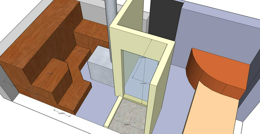

    Прошу покритиковать планировку бани
    Накидал планировку бани.
    Находится возле дома, никаких ночевок не планируется.
    Только столик и лежак в комнате отдыха.
    Баня планируется каркасная.
    Всем спасибо!

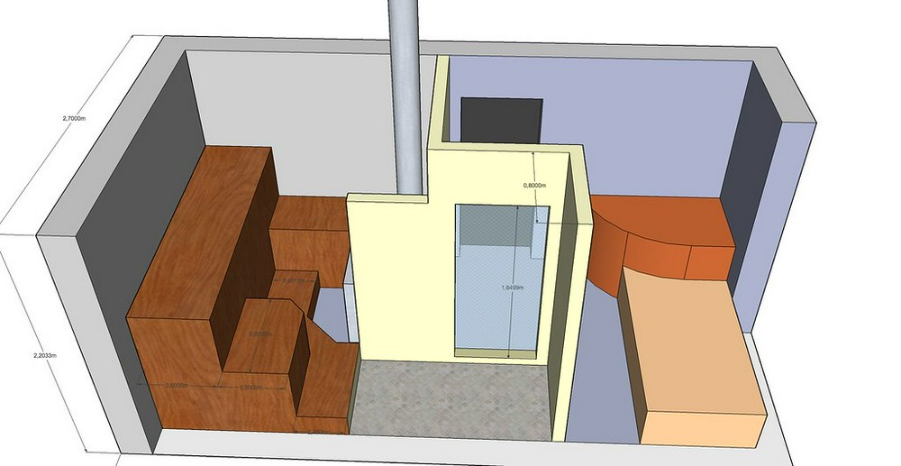

    Может так видно?

    Да теперь видно. Интересный вариант. Есть место для парения и все-таки посидеть тоже есть.
    Как не увеличивал, но не видно ширины полков. Продублируй голосом!)
    Общее впечатление - я за то, чтобы всем лежать. Посиделочные места мне не подуше.
    Опять же помывачная часть отсутствует. или эти сидушки для помывки планируются (совмещенная парная)?
    Могу сказать, совмещенная парная возможна только с КП. А с МП - это только мучение.

    СНИЗУ - ВВЕРХ: 40 - 50 - 60 см
    На входе сделана моечная. прикрытая от МП экраном... Эту идею уловил?
    На этой картинке не видно, но можно полежать в 2-х вариантах: на верхней полке в полный рост, на средней полке (160 см) - полусидя. Можно встать спиной к МП и попарить лежащего на верхней полке.

    Напрягла ширина полка на котором лежат и парят. Для этой цели - это очень мало! Человеку на 60 можно лежать только по стойке смирно. А при парении нужно раскинуть руки ноги.
    Могу сказать, что стоящему на месте парильщика хорошо будет светить печь, если будет кирпич, еще не так, а если топящаяся железка, то будет грустно.

    Чтобы печь не "светила", достаточно поднять кирпичный экранчик вокруг печи?

    Так я про печь в кирпичном экране и говорю. А просто железо - сгоришь!

    А мне кажется сложноватая конструкция, а пол какой? Лежак за печкой вряд ли будет пользоваться популярностью. (размеров не вижу) неудобно уставшему оттуда выходить через печку. Если смотреть на план, то выходит присутствовать в парной могут до трех чел., а предбанник только на одного рассчитан? не присесть ни полежать второму гостю. Я бы убрал этот зиг заг, и разместил лежак в КО повернув его на 90грд.В этом случае появится еще место посидеть. По размерам трудно сказать. Но посоветовал бы избегать сложных (имею в виду различные ступени) конструкций в парной.

    На мой взгляд, этими простенками на входе в парилку вы увеличили бесполезную площадь парилки (там же никто не будет ни сидеть, ни лежать, ни ходить), но зато сами у себя украли ценную площадь комнаты отдыха. Она в такой конфигурации будет, что называется, ни вздохнуть, ни развернуться.

    Просто сделайте прямую стенку, как вариант. Простенок у печи - вообще не нужен, ИМХО. И двери соберите в один угол - чтобы они не отъедали полезную площадь КО.

    И подвиньте печь (скамейку за печью уберите, расстояние до стены оставьте не менее 30см) в этом случае можно сделать лавку около двери, перпедикулярно основному пологу.
