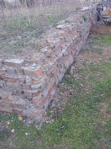

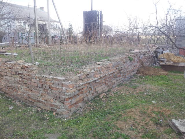

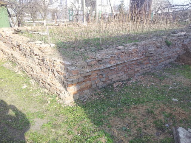

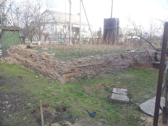

    Добры день,
    приобрел участок, с готовым фундаментов, построенным еще в 19..(лохматом) году. Инфа есть только такая (проверенна): 1,2м. глубиной лента (отличное состояние, раскапывал), шириной 40-50 см. Над землей красный кирпич 14 рядов (планировался цоколь, т. к. раньше эти места подтапливало). Красный кирпич пришел в негодность) это видно по фото. Что можно с ним сделать ? Кирпич крошиться, на швах разваливается от удара большим молотком. В планах легкий, максимально недорогой, небольшой дом, каркасник или пено/газобетон, ваш вариант. Задача: дача но с возможностью переночевать поздней осенью/зимой, а может и к старости и пмж.
    Пока на ум приходить только вариант, опалубка по кругу и залить все нафиг бетоном. Разломать и вывести вариант, но участок в черте города и на вывоз потрачу больше чем на заливку бетоном сверху. Может есть какие то рекомендации или идеи может винтовые сват или хз...
    З. Ы. 11 х 7 метров.

    Ломать, бой кирпича даже покупают.
