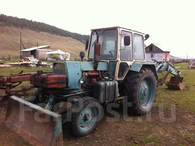

    Примерно таким трактором и копают)
    Купил коллекторы по проекту al185.
    Надеюсь найти прямые руки на реализацию)
