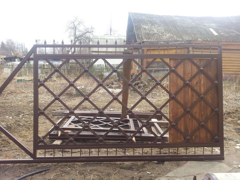

    Всем здравствуйте!) вот решил я вам показать свой небольшой заборчик, с откатниками и калиткой. немного с ковкой а может и не не много) кому как. делал не сам, но под моим чутким надсмотром делается... в данный момент ещё не доделано, но кое что готов показать на суд читателей... если что то плохо или хорошо, напишите буду рад, ну и если будут вопросы постараюсь ответить...
    ПС если будет интерес продолжу показывать что получается)
    ну начиналось это вот так)

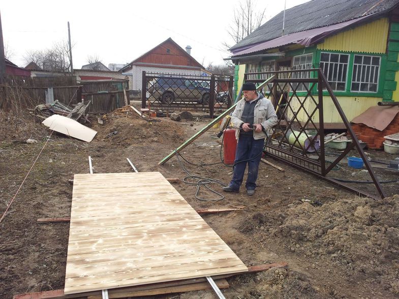

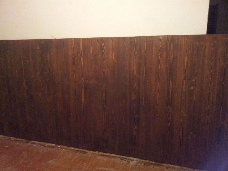

    обожжённые щиты клеил сам, предварительно расклинивал с клеем. затем шлифовал и отжигал горелкой с отцом) вот ещё не крашенный вариант.
    вот покрашен немецкой морилкой ALPINA.

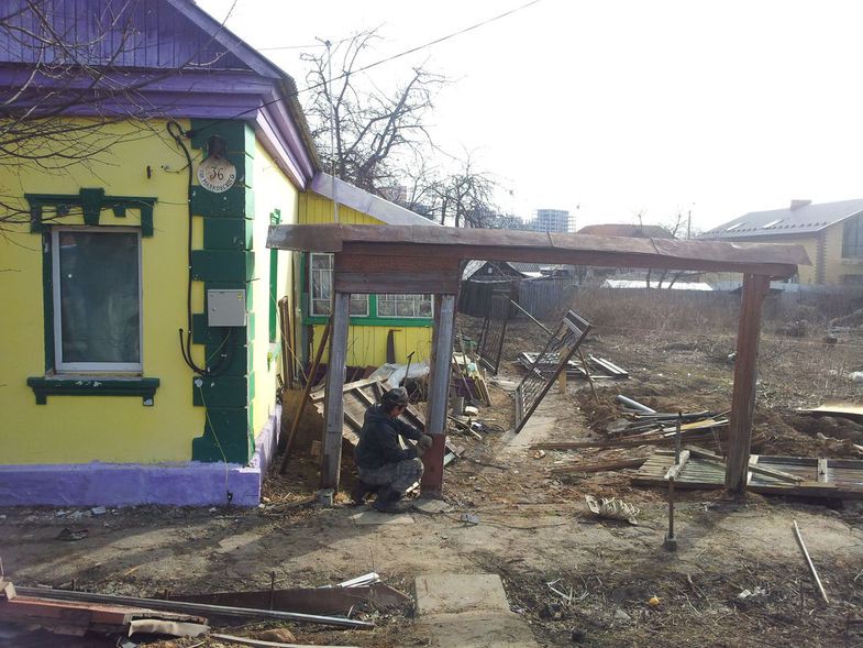

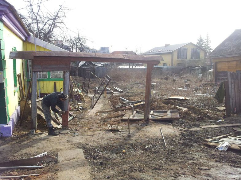

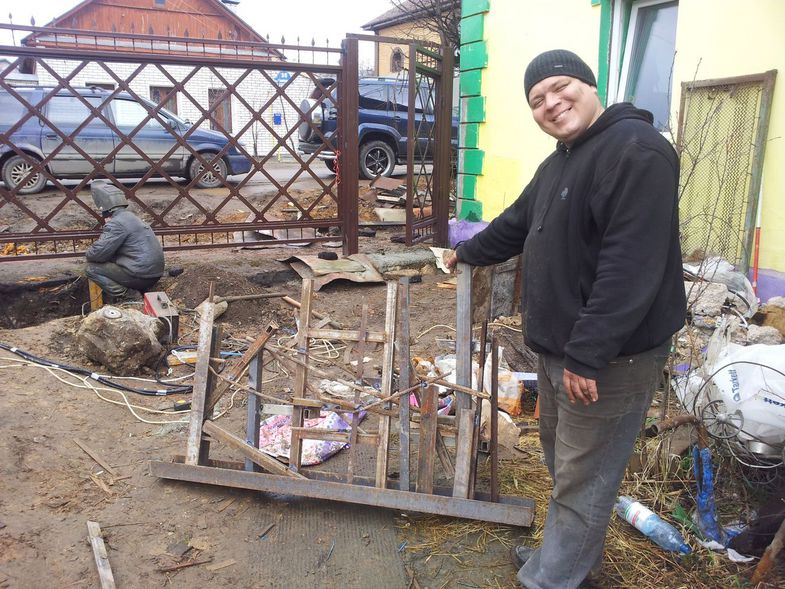

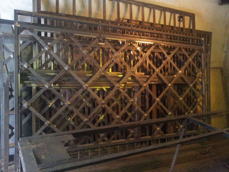

    Ну и собственно все сломалось. и поехали) точнее началось тянение кота за сами знаете что) то тут проверить надо, то там. короче растянулись у нас 4 столба в бетоне на 7 дней) пипец.
    ну и ещё парочку фоток.
    ну и собственно изготовитель всего этого чуда (создатель ворот) с швеллером для откатников)

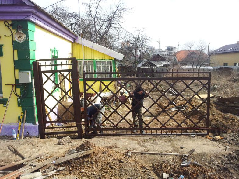

    сегодня смонтированы уже ворота. катаются. не доделаны, ловушки, мигалка, мотор ещё не стоит, щиты ещё не установили. но все скоро скоро доделают... по крайней мере обещают...
    спасибо что прочитали)

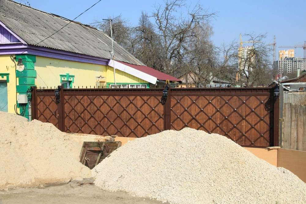

    Просто все под словом кованный привыкли к загагулинкам всяким, узорчикам. а так это делалось в такой же кузьне, только без загогулинок. мне они не нравятся... как доделаем покажу с фасада по ближе.

    Но я что-то не совсем пойму конструкцию, ворот не будет я так понимаю, как будут столбы крепится, вход немного криво стоит на данный момент)

    как не будет ворот) они уже стоят и работают в полную силу)... да нет все столбы по уровню установлены. я сам каждый день проверял пока их монтировали... достал там всех со своим уровнем, шнуркой, и водяным уровнем)... а по поводу кривизны, все дело в кривизне стены дома... 73 год постройки. что вы хотите. фото в законченном виде есть, надо только загрузить. сегодня постараюсь сделать.

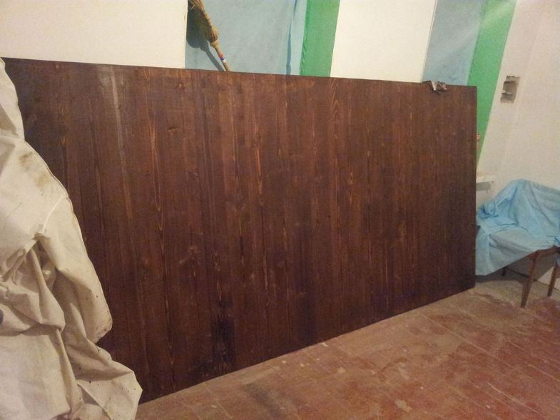

    ну что тут рассказать вам). щиты я делал из доски пола 22мм, которая в паз. её проклеивал клеем СТОЛЯР и расклинивал на полу с помощью клинов, что бы щелей было как можно меньше, далее оставляем на ночь. утром все склеено и имеет форму щита)... далее ножом удаляем остатки клея, и по возможности убираем перепады в досках... я убирал тем же ножом. потом шлейф машинка Ryobi круговая и круги с зерном 150. и в путь) шкурить... когда все эти процедуры были проделаны, можно приступать к обжиганию досок. Как обжигать я в теории знал, но все равно посмотрел пару видеоуроков тут и на ютюбе) как делать точно. далее газовый балон, горелка и аккуратность) а то весь рисунок получиться просто черным... видео попозже выложу покажу как мы их жгли.
    Что касается морилки. я купил да и покупаю только краски фирмы Alpina. немецкое качество на уровне, никакие белинки и прочее рядом не стоит, но сразу скажу цена в 2 раза выше. на щиты ворот у меня ушло 2 банки морилки по 1 л. ценой по 248 р. за банку.
    Что касаемо цены за щиты ну расклад примерно такой
    - доска пола 24 шт по 6м. - 5000р.
    - Клей Старатель - ~250р
    - 2л Морилки Alpina - 500р.
    - газ с горелкой были)
    итого: 5750 ушло на щиты.

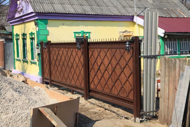

    вот фото почти финальных ворот, кое что ещё не доделано, но в целом все будет вот так.

    Молодцы, ребята! Красивый забор получился. Сама думаю какой забор ставить. В нашем районе в основном стоят из профлиста. Так уныло. В вашем случае - прекрасный пример глухого надежного и приятного глазу забора. Во сколько обходится одна секция по материалу? какие размеры? Какого сечения столбы? На какую глубину бетонировали? Чем решеточки на верху и внизу закрыли? Есть ли фото как доски клеили? Очень интересно.

    добрый день. Ну унылых и у нас тут хватает заборов) мне такой не нужен был, я решил сразу что забор надо делать капитальный. НУ по поводу ценообразования скажу так, сколько стоит 1 секция не знаю, но знаю сколько стоят все секции вместе) (150р.)... столбы у меня 120мм + к ним приварена лента 20х20 и такой же уголок, в итоге имеем 130 мм столбы. Что касаемо заглубления и бетонирования, бурили что то мотобуром, остальное копали ребятки, примерная глубина 140-150 см. ну и + все столбы под землёй сварены между собой для верности... например секция колитки в земле выглядит как буква П с перемычкой по центру ещё... противовес виден на фото. приварили к нему все что оставалось. и абы как в разные стороны+ когда опустили в землю, расклинили его профилем 60х40 в разные стороны и приварили их к противовесу и столбам...
    Про деревяшки?) что тут рассказывать, это было самое мучительное, большое и требующее моего участия, тк сварщики они не СТОЛЯРЫ) и не нужно их заставлять это делать... купил доску пола 22 мм с пазом, клей столяр и склеивал на полу с помощью тех же клинов, только из дерева... потом шкурения на 3 дня, потом красил ещё дня 2 с супругой на пару) фотки процесса есть, но загрузить сейчас нет возможности...постараюсь чуть позже выложить...

    Да! Оригинальность хозяина в идеях имеет место быть. У меня только вот один вопрос - чем доска пола дополнительно краситься по-мимо морилки? Меня волнует как доска будет переживать дождь и мороз.

    Что-то я у автора темы не видела в списке лака. И ещё меня интересует вопрос: если идёт обжиг - как я понимаю для красоты рисунка (или есть ещё какое-то назначение данного процесса?), зачем морить? Под лаком все-равно цвет потемнеет со временем. Вообщем, я запуталась, хоть и не блондинка ;)
