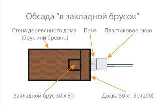

    Спасибо, т, е надо доски со всех четырех сторон, получится как коробка и сверху зазор? чем можно покрыть брус, возможно сайдинг будет на следующий год, брус начал трескаться

    Коробку лучше со всех сторон:
    Покрывать можно любым недорогим антисептиком на пару лет хватит пока без сайдинга брус стоит, трешины паклей или джутом можно заделать.
