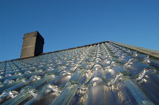

    есть такая черепица неплохо выглядит (тока стропильную систему надо и качественного материала собирать)

    - не плохо. интересно, из чего она сделана?
  9. AntonShar
    28.09.12
    433
    190
    AntonShar
    AntonShar
    28.09.12
    433
    190
    Екатеринбург
    Акриловое стекло, делал так клееная доска на стропила и брусок на обрешетку все как для обычной черепицы, все дерево тонировалось (цена правда не гуманная)

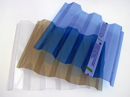

    Если дешевле есть профилировонный поликорбонат
    беседка из него с минимальным уклоном нормально эту зиму перезимовала, снег не чистили

    да, цену на такую черепицу посмотрел... - тоже самое, что стеклопакеты, только не задерживает тепло.

    Тепло при наличии газа это не проблема, при правильном расположении солнышко тоже неплохо греет
    + простота монтажа - цена (для тепла задумка была снизу к стропилам приделать поликарбонат монолитный, но не пригодилось так норм)

    Если будите монтировать там четкая инструкция идет (пара таджий под присмотром справится) только добавите силикон для аквариума на швы

    Ага особенно летом, будет покруче чем в сауне.
  15. RuslanR
    10.03.14
    755
    290
    RuslanR
    RuslanR
    10.03.14
    755
    290
    Киев
    Вот для беседок, навесов, козырьков - это и можно использовать, но не для отапливаемых помещений.
