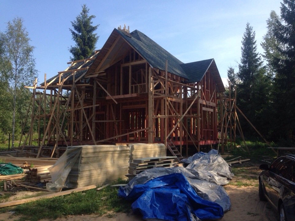

    Дом обретает черты.

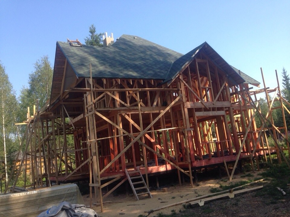

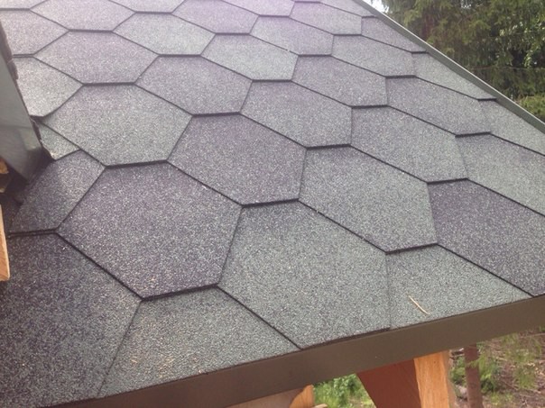

    Уважаемый @Игорьспб, скажите как кладется шинглс на таком крутом скате? Есть какие либо особенности и насколько трудоемок процесс? Судя по фото, скат крыши больше 45 град.

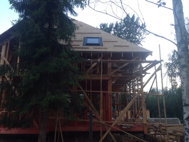

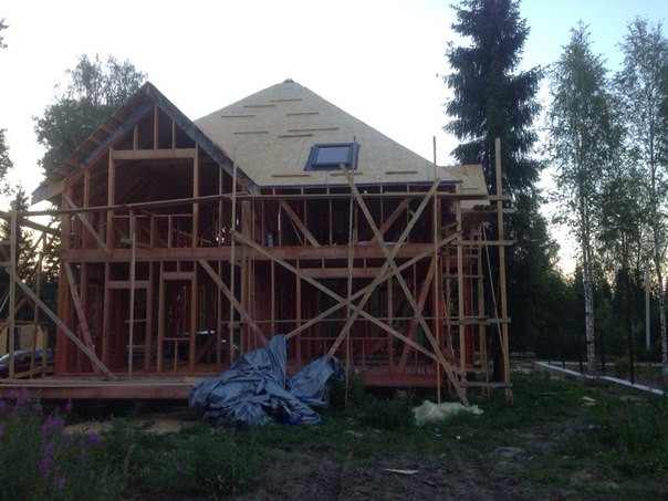

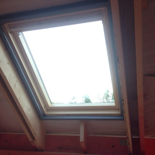

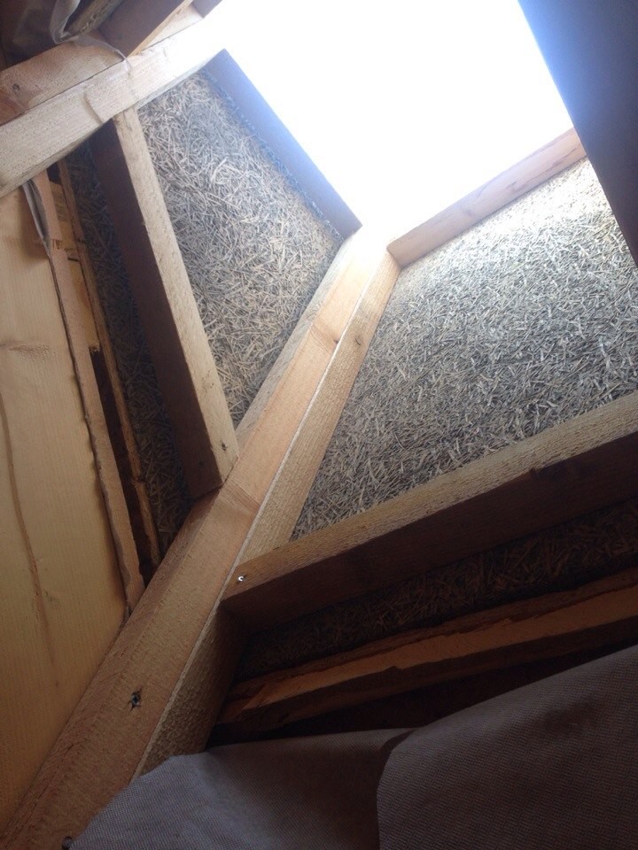

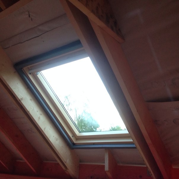

    @Игорьспб, подскажите, пожалуйста, по мансардному окну - какой фирмы поставили? Velux? Какие размеры и какие комплектующие покупались для установки (оклад, гидроизоляция)?

    Присоединяюсь к вопросу. Заказывали с установкой? Или строители ставили? Спасибо.

    Кровля Катепал, кладут мои строители, вроде никаких сложностей нет.
    Окна поставил фирмы Velux, они самые лучшие из доступных. 2 окна вышли по стоимости 42000р, вариант Классик. + установка 9000р за 2 окна. Делали ребята специализирующиеся именно по мансардным окнам, там куча подводных камней при установке. Нашел этих ребят через авито, они же и продали мне окна, дали цену лучше Топхауса. Скидка 25 процентов от диллерских цен. Сделали все качественно точно и в срок. Могу дать их контакты.

    Игорь а каких размеров окна? Они деревянные?
  10. Игорьспб
    05.10.12
    339
    1.189
    Игорьспб
    Игорьспб
    05.10.12
    339
    1.189
    Мансардные то? 114х94, клееный брус. Для ванны окно покрыто пластиком.

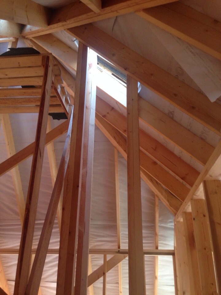

    Игорь а второй этаж неомидом не обрабатывали?

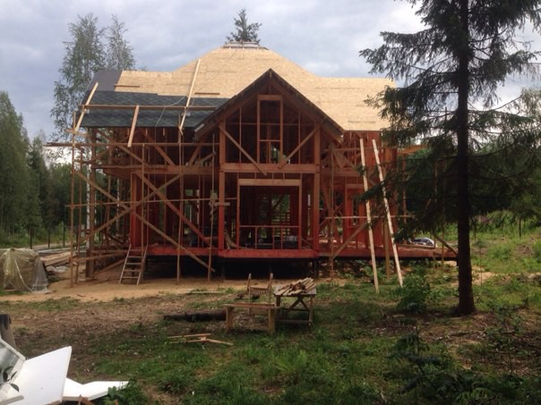

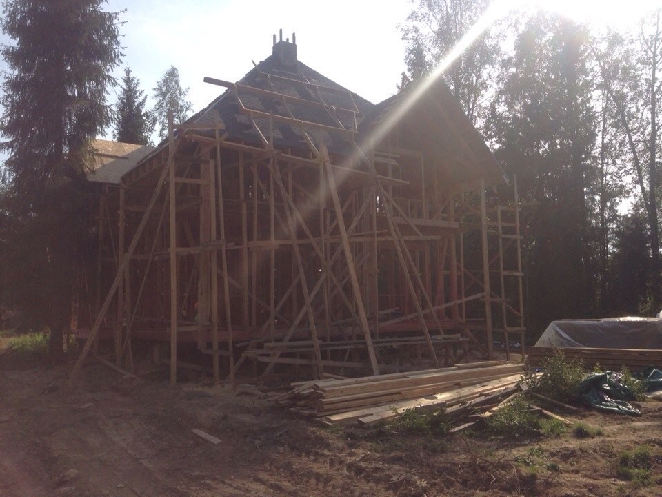

    @Игорьспб, позвольте вопросы:
    - зачем поверх контры еще клали обрешетку? для упрощения монтажа, или...?
    - в спецификации вроде были вент-коньки, а наверху вижу КТВ-шки. Считаете, что их хватит?

    Да, одна КВТ обеспечивает вентиляцию на 60м2, у меня с большим запасом получается.
    По поводу обрешетки- там только контр.
