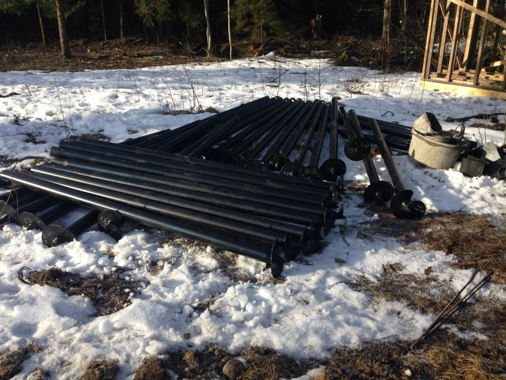

    Фундамент - винтовые сваи.

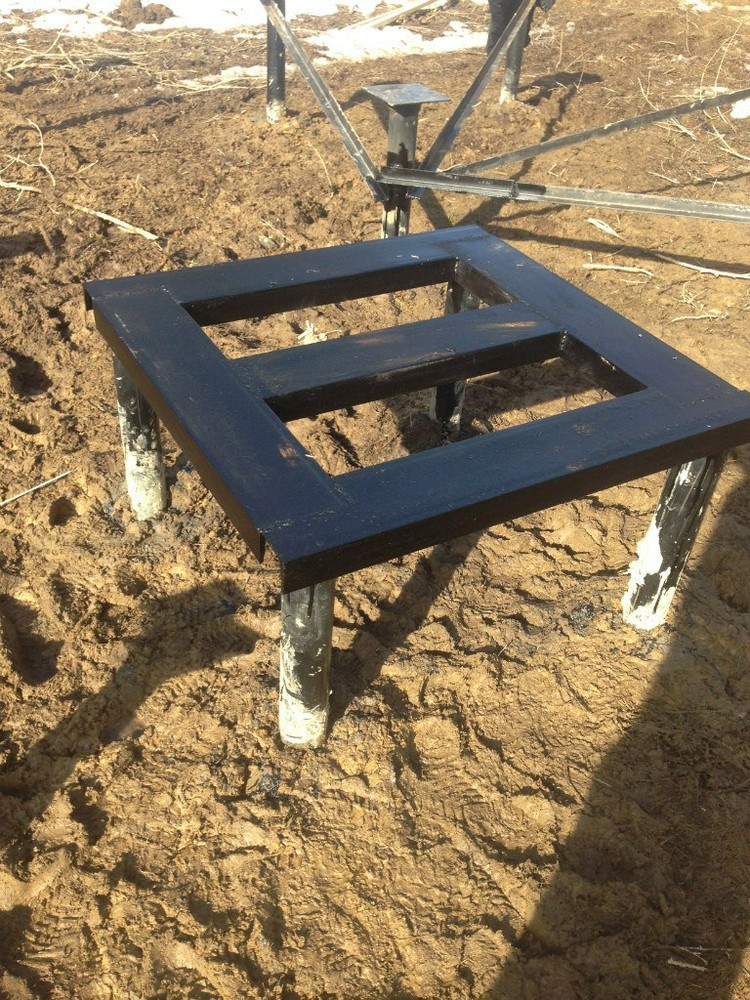

    Отдельные сваи под камин

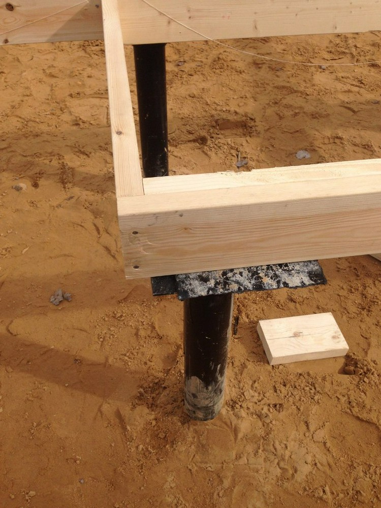

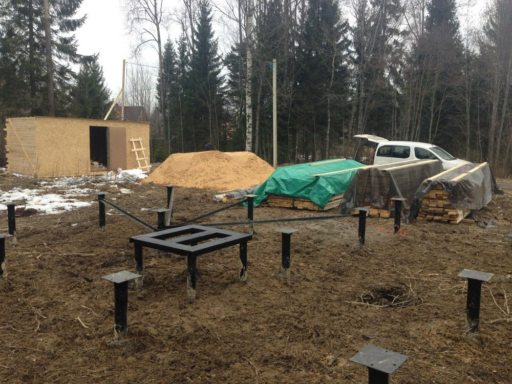

    Вот и обвязка началась
    И тут возникли вопросы!
    Некоторые сваи стоят с отступом от проекта т. к. упирались в камни.
    И теперь на обвязке в местах соединений брус лежит не совсем ровно на свае, а некоторые из досок находятся в воздухе держутся за вторую доску на гвоздях. Может я конечно утрирую, но вот фото. Жду комментариев. Очень переживаю.

    962
    Казань
    Сваи закручивала фирма на букву Ф?
    Вы им сами разрешили сдвинуть сваи, изменить проект?
    Если нет, то пусть подпорки колхозят.

    А доски каким-нибудь антисептиком обработаны ?

    Да, Фундекс. Сдвинуть сваи разрешил мой строитель.

    962
    Казань
    Известны своими косяками.
    Если Евгений считает, что можно оставить так, то можно довериться его опыту.
    Тем не менее я бы нарастил оголовки в ту сторону куда не достают и усилил бы их косынками.

    sasha_nik
    31.03.10
    657
    125
    Лучше было это сделать заранее, по крайней мере те места, куда потом не попасть. Это мое субъективное мнение, впринципи гидроизоляция там проложена, но я на всякий случай всю нижнюю часть каркаса обрабатывал антисептиком заранее.
