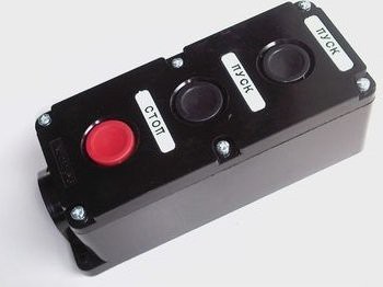

    Если еще не опоздал ... если еще не купили ... насчет кнопок ("Прав." и "Лев.") ...
    3. Две кнопки, с двумя парами контактов (2НО) или можно, с переключающими контактами (три вывода).
    Если найдете кнопки только переключающие ... пускателей будет три (К2 - обязательно).
    з. ы. ... можно купить, что нибудь подобное ...

    ТС_у, имхо, купить готовый трех_кнопочный пост управления в сборе. Чем конструировать потом коробку для кнопок.

    Если схема позволяет можно заменить нормально замкнутый контакт нормально разомкнутым, тогда все в габаритах остается.
    Лично я бы не стал карболитовый пост использовать, убогий какой то, и крепление слабое, уши под винты часто отваливаються.

    Если Вы имели в виду контакты пускателей (3 силовых + 1НО) ... схема будет рабочей, но не будет электрической блокировки, от одновременного нажатия кнопок.
    Не думаю, что в магазинах отсутствуют приставки ПКЛ. Кстати они на 16А идут. :)

  15. Kosmos71
    31.10.12
    14
    Kosmos71
    Kosmos71
    31.10.12
    14
    Тула
    Купил именно такой...
