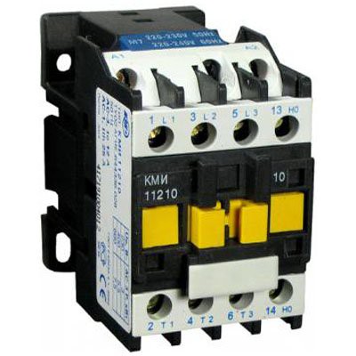

    Вот такие контакторы на 10 ампер 220 В

    По току такой прекрасно подойдет, но ... у него только три замыкающих контакта. Если в магазине будут в наличии приставные набалдашники к ним, будет отлично. Эти набалдашники (контактные приставки) прицепляются- вдеваются на желтую пластмасску.

    Нужно еще эти "приставные наболдашники" приобрести? Для чего они нужны? и тогда получится?

    Расширитель для магнитного пускателя наверное имелось ввиду?

    Они нужны для увеличения количества контактов, нам нужно пять пар замыкающих и одну пару размыкающих, а на самом контакторе (который указали), имеется только три пары замыкающих и одна размыкающая.
    Купить надо
    1. Три контактора (3НО + 1НЗ)
    2. Две приставки контактные (2НО + 2НЗ).
    3. Две кнопки ("прав.", "лев."), с одной парой контактов (1НО)
    4. Одну кнопку ("стоп"), с одной парой контактов (1НЗ)
