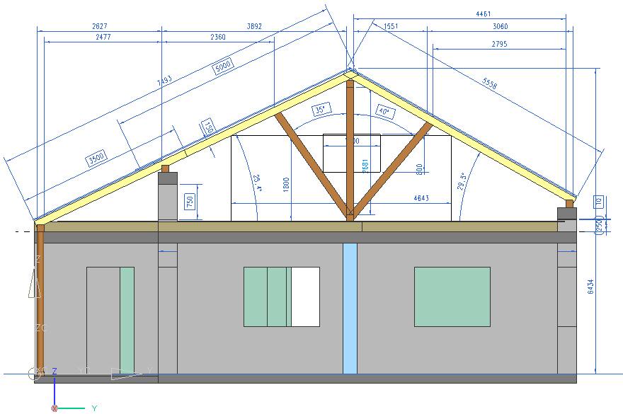

    Я пока не особо в этом разбираюсь, но думаю, что нужно подождать пока затвердеет. С обычными перемычками быстрее конечно получится. Кстати, бывают готовые перемычки и из газобетона.
    Затяжка это стропила проволокой к балкам?
    Пролёты я посчитал на нагрузки. С подкосами под углом 40 градусов такая схема проходит по прочности.
    А допускается ли применять вместо армопояса армирование в этом случае?

    Затяжка, это доска соединяющая стропила чуть ниже уровня места упора подкосов.

    Про затяжку понял, добавлю позже.
    Будет ли надежной такая конструкция? С правой опорой понятно, там высота от армопояса до мауерлата 50 см. А как быть с опорой, которая вторая слева?

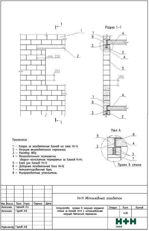

    Нашел готовые армированные перемычки длиной от 1,5 до 2,5 метров. На сколько сантиметров должна заходить перемычка на несущие стены?

    В такой схеме, на мой взгляд, все у вас будет работать. И вроде (могу ошибаться), когда на крыше конек, то нагрузка на выдавливание отсутствует. Поройтесь в других темах-кровли,каркасники.

    А здесь-то она к чему?

    Счита
    Считаете, на таком пролете не нужна?

    Я не спец. Но, насколько понимаю, для этой стропильной системы не нужна. Затяжка или ригель фиксируют от распора. А здесь распор не возможен.

    Согласно альбому тех. решений Н+Н, не менее 0,25 м

    Это почему тут распор не возможен? Домой приеду, расскажу зачем тут нужна затяжка

    Потому как ежели циркуль поставить на стол и надавить на его вершину, то он поедет раздвигаться в стороны.
    А ежели его вершину подпереть вертикально стоящим карандашом-стойкой (или горизонтальной балкой - коньком), то проблема решена без затяжек.

    Совершенно согласен. А вот если стропила начнут сами прогибаться? Потому как слишком длинные или неправильно сечение подобрано? А в случае прогиба изменяется линейный размер.
