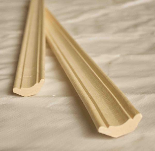

    Прошу совета, подскажите как и чем закрыть углы примыкания стен обшитых планкеном 90x20мм.
    Так как доски не все одинаковые по ширине (85-90мм), то точно подогнать не выходит. Зазоры остаются 10-30мм по разным углам. Деревянные, пластиковые) уголки, раскладки исключаются. Может канат, но как его крепить? Или другие какие варианты?

    Канат однозначно. На термоклей хорошо клеится.

    @Garadgik, а если попробовать герметик на основе пробковой крошки?

    Обычный деревянный плинтус [​IMG]
    И на полу, и в углах, и на потолке.
