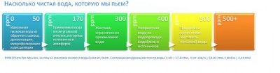

    Ещё вопросы.
    Купил вот такой прибор:
    https://ru.aliexpress.com/item/water-TDS-meter/1016484590.html
    TDS3 (Total Dissolved Solids) - "количество растворенных частиц в воде". С термометром. Меряет общую минерализацию воды в мг/л, или ppm
    Несколько дней назад показывал 168.
    Сегодня утром 750, после чего решили промывку устроить.
    Сейчас после промывки 698.
    Это о чём говорит? Что промывка была плохая? (По ощущениям, что промывка прошла за минут 40)
    Что смола за три месяца накрылась?[​IMG]
    Найден косяк.
    Был открыт байпас (в результате всяких предыдущих пертурбаций) а закрыты вентили на фильтре, который находится в другом помещении, в котельной и сразу в глаза не попал.
    Показания сейчас 147. Значит умягчает.
    Удивляюсь, чем он вообще сумел провести промывку. Вот почему вода в кране была просто офигительно солёной, ну просто жесть, хрустит на зубах.
    Ему нечем было вымыть соль... :mad::(
