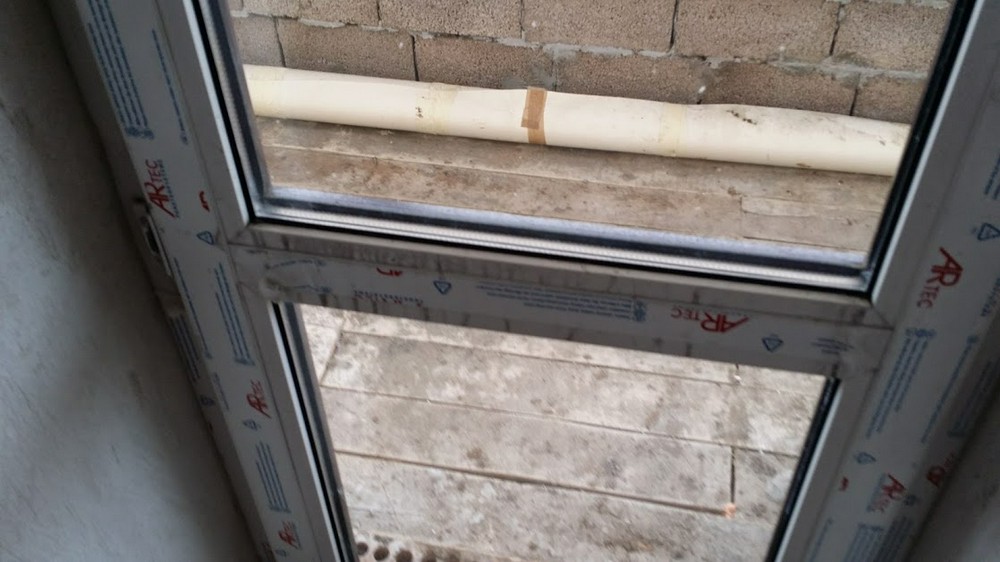

    сам профессионально занимаюсь окнами и остеклением и часто езжу по дачным поселкам. ВСЕГДА с фотоаппаратом. вижу ТАКОЕ! что волосы дыбом встают! в назидание желающим чрезмерно экономить фоткаю и потом рассказываю как нужно и не нужно делать. вот несколько примеров уже построенных, думаю НЕ дешевых домов. IMG_3808.JPG IMG_3809.JPG IMG_3823.JPG IMG_3808.JPG IMG_3809.JPG IMG_3823.JPG

    просто хорошо и качественно затяните пленкой. и окна НЕ открывать! при оштукатуривании откосов. вот два простых правила)
    без пленки будет выглядеть так: IMG_3817.JPG

    космофен какой номер используете?
    на заметку: № 5 - зло разъедает пластик, использовать только для удаления крупных царапин и то лучше снаружи.
    № 10 адекватный вариант, подходит почти для всех пластиков.
    № 20 используется как очистительное средство.
    не использовать на стекле!
    по идее штукатурка должна сама отвалиться от платика при незначительном механическом воздействии.
    а у вас там что то черное по штапикам! что за грязища?
