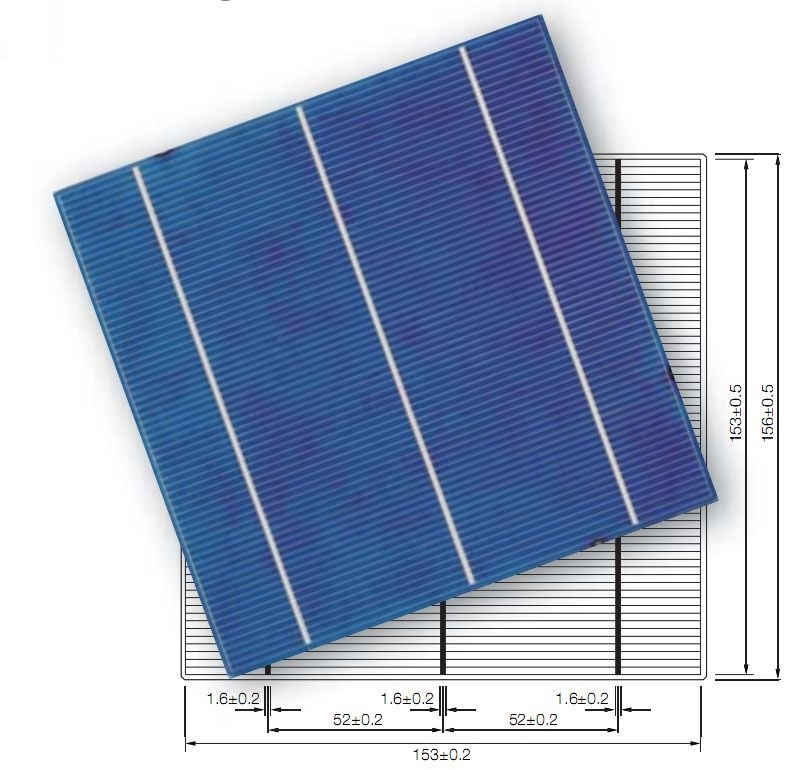

    Собственно загорелся идеей. Решено было заказать на алиэкспрессе. Были подобраны 6х6, при бесплатной доставке через ЕМS (10-15 дней). Но как то смущает то что по параметрам панели одинаковые, но одна с двумя шинами. другая с тремя. Вопрос: у кого нибудь есть опыт использования с двумя шинами и есть ли отличие по факту от трех?

    Паять - в полтора раза больше, ну и надежность контактов - чуть выше. :)

    Чисто мое мнение: три шины - в полтора раза больше вести горячим паяльником по элементу, а значит, на 50% повысить риск внутренних повреждений. Я бы взял на две шины (раньше так и брал).

    Скопирую написанное мной на пелинге:
    кстати, о шинах:
    стандарта нет, но обычно они от 1,5-2мм на, 1-,2 мм
    считаем обычное сечение: 1,5 мм х, 15 = ,225мм кв.
    исходя из догмы, что 1кв мм "легко" пропускает ток 10А мы высчитываем, что по ОДНОЙ ШИНЕ легко пройдёт ток 2,2А.
    Если у вас элемент 3х6 и шины две - этого достаточно с головой, там ток 3,6А
    А вот если у вас 6х6 и две шины, да ещё и раскалены на солнце, да ещё и дефекты пайки... то 8А явно "не поместятся" в двух шинах.
    Для качественного съёма с 6х6 надо 3 шины.
