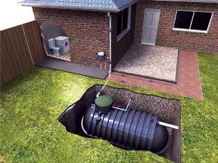

    Бочки раздавит. Ёмкость специальную, для установки в грунт.[​IMG]
    И обсыпать пескоцементной смесью 1 к 5, 1 к 7.

    = чем больше по объему бочка, тем вероятнее её раздавит и пескоцем. обсыпка не спасет:
    - бочки Д0,8 м с обсыпкой песком на толщину слоя 20 см вполне хватит (край на уровне земли и утепленная крышка сверху, контроль за попаданием талой воды под бочки и их дренаж), да же можно не утеплять их по бокам!

    Если ёмкость специально для установки в грунт, не раздавит. Она не пустая будет, с водой. Пескоцемент позволит заякорить, в случае высокого уровня грунтовых вод. А с бочками... геморр. столько соединений, риск промерзания и малый полезный объём, если Вы предлагаете горловину установить выше уровня грунта.

    - ёмкость специально для установки в грунт - тогда она будет дорогая (толстый материал + усиления)
    - не пустая будет, с водой - с водой летом, а зимой БЕЗ!
    - Пескоцемент позволит заякорить - согласен, но это не броня от раздавливания
    - с бочками... геморр. столько соединений - в каждой по ОДНОЙ ДЫРКЕ с проходнымнипелем и гайками!
    - промерзания не будет, если песок сухой, а ещё 20-30 мм изолона под ним. Объем - сколько не лень закапывать бочек!

    Она будет иногда с водой... А иногда без неё.
    Да вот если бы :(
    Если бы был высокий уровень грунтовых вод, то и не думал бы о воде. А так сижу "на холме" и вся вода рано или поздно стекает вниз.
    Да и зимы в этом регионе - край недели две..четыре в году. Я про -10, а то и (местные в шоке тогда и закрывают школы) - "аж минус двадцать!" :).
    Не, как я писал выше, всё закопано на метр, то есть ниже глубины промерзания (80 см тут).

    Если всё закопано на метр, то вариант с бочками отпадает.
    Если грунтовых вод нет, то нет и угрозы сдавливания ёмкости даже пустой, при условии обсыпки её пескоцементом или заливки бетоном (достаточно марки 150)
