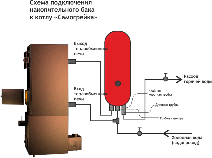

    Вы не понимаете. Никто не городит второй контур в ТТ котлах. Он выполняется на обычном бойлере косвенного нагрева. Да и в нормальных газовых котлах не делают второй контур.

    Чего я не понимаю? косвенный нагрев на бойлере меня не устраивает т. к гор. вода = или ниже чем t отопления. а осенью лил веной когда отопление горячее не нужно где взять гор. воду ?
    Дак в чем проблемы 2го контура?
    В самогрейке он есть и работает

    Про обратную сторону луны здесь, в этой теме, достаточно написано.
    Если вас это не смущает, тогда и нет никаких проблем для вас с этой печкой. Можете ее покупать.
    Все риски вам самим нести и отвечать за них. Печь требует высокой аккуратности в обслуживании.
    Ресурс не понятен.
    Подготовка воды для бытовых нужд выполнена вразрез общепринятых методик. Ни одному производителю котлов не придет в голову брать горячую воду непосредственно из котельного контура. Остается открытым вопрос с коррозией корпуса из-за конденсата.
    Неизвестно, как выполнен регулятор тяги, называемый в котле как регулятор пиролиза.
    Про выбросы тут уже писали. И если с низким КПД в режиме малой мощности еще можно как- то смириться, то иметь такой в режиме нормальной мощности глупо.
    В общем, к котлу множество вопросов, на которые ответа пока не получено.

    Там походу намного все пикантней - теплообменник ГВС в зоне огня, а накопительный бачок паром греется. При этом электротен с бойлера в котел засунули:faq:

    Тут возникает БОЛЬШОЙ вопрос про Вашу внимательность... Вода для бытовых нужд в независимом контуре который не как не пересекается с котельным контуром. И знакомый запускал самогрейку без этого второго контура и она так работала какое то время пока он не подключил второй контур и этот комплектный бак.

    воткну я туда электро тен а он будет греть всю систему отопления...ерунда. мож я чего не понимаю хз
