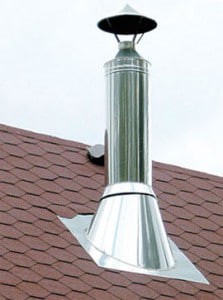

    @игорь47, не нравится мне "юбка" на м-флеш ...
    Наверное, с таким углом кровли - будет предпочтительней "косынка"

    А что за косынка? Я сначала подумал, что @Traks шутит так "юбка" - "косынка".

    Не знаю как он точно называется, но печник у меня такую заказал, завтра приехать должны все элементы

    @игорь47, -тем более у Вас конек рядом. Так сказать .. с заходом под конек. Как на фото у @Traks, -косынка заходит под бит. черепицу./ мягкую кровлю./
