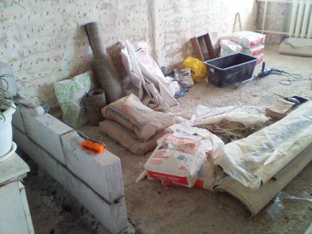

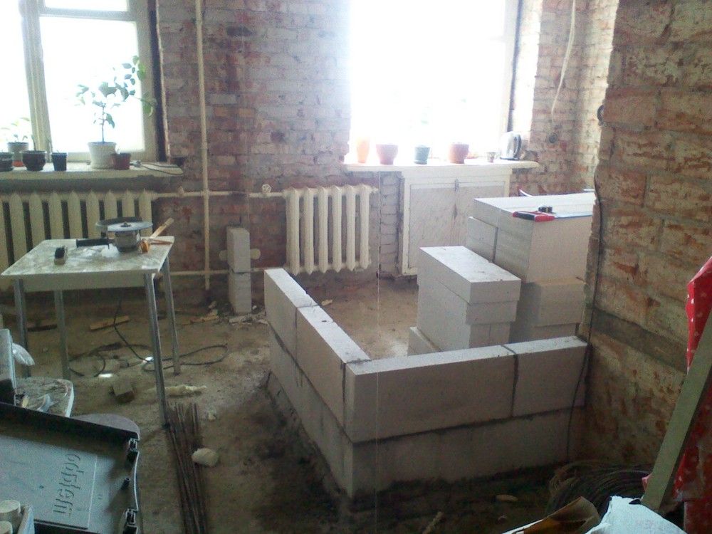

    Была куплена квартирка в очень спокойном районе в обычных кирпичных хрущевках. Жить пока где было и были деньги и время на ремонт. для начала нарисовали эскиз-проект будущей перепланировки:
    Смысл данной переделки - вынести кухню в зал, а комнату в 6,5 квадратов использовать под детскую. Далее согласовали этот проект с администрацией, получили разрешение и начали работы. Снесли все перегородки:
    Поставили стены:

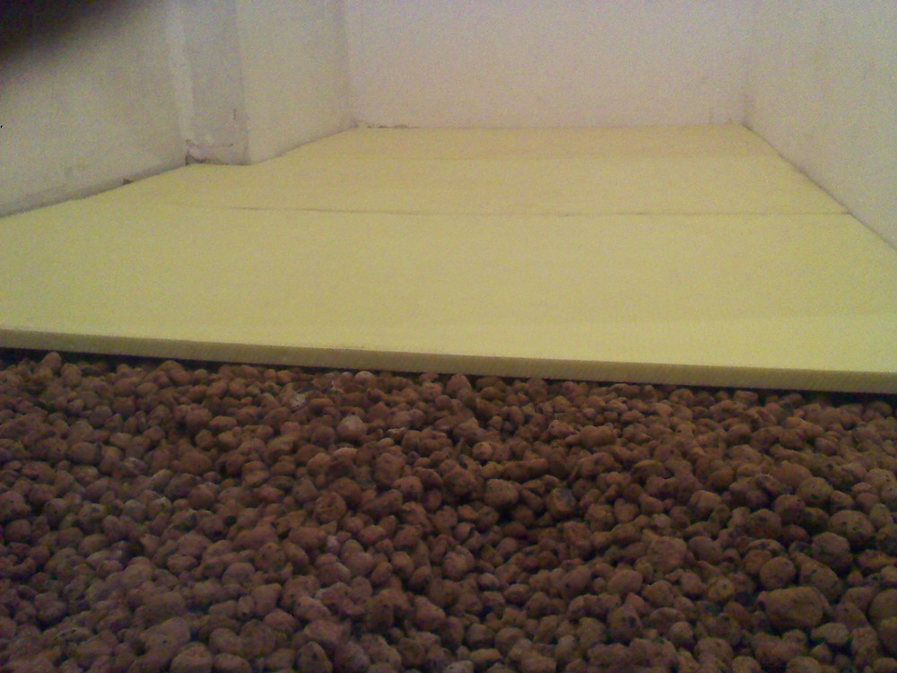

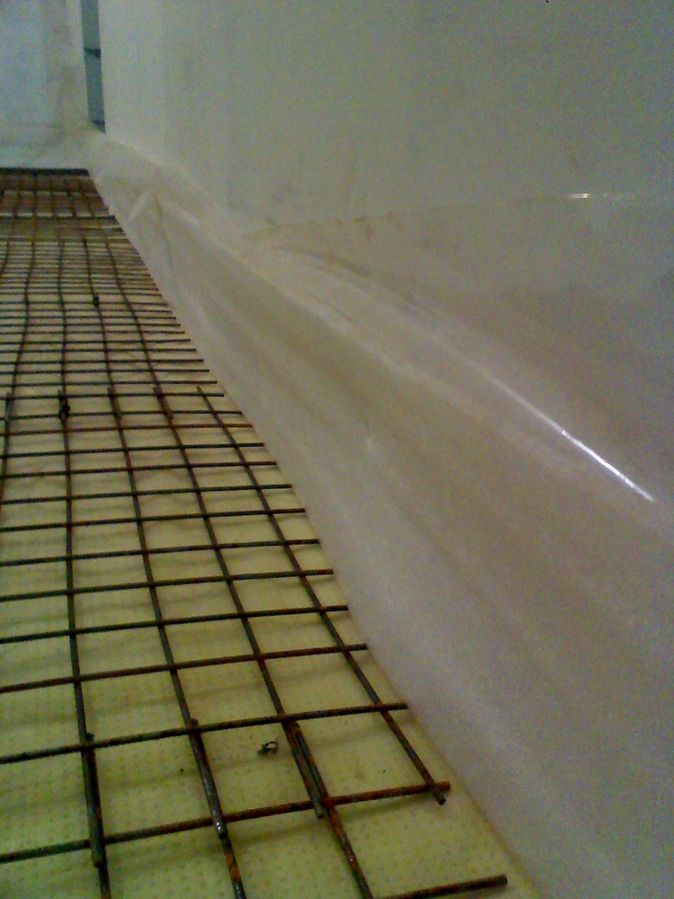

    После того, ка были поставлены стены было принято решение сделать под теплым полом такой пирог: выравнивание керамзитом (минимальный слой 3 см, максимальный 7 см по уровню), потом плиты экструзионного пенополистирола 2 см:

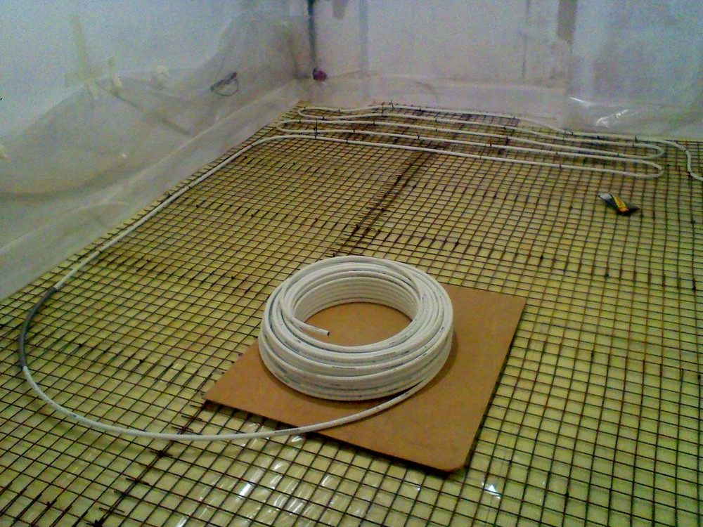

    Потом пленка 200 микрон, на нее решетка 50*50*2 (на фото жена в процессе работы):
    На стену в качестве демпфера вспененный полиэтилен 1 см (подложка под ламинат):

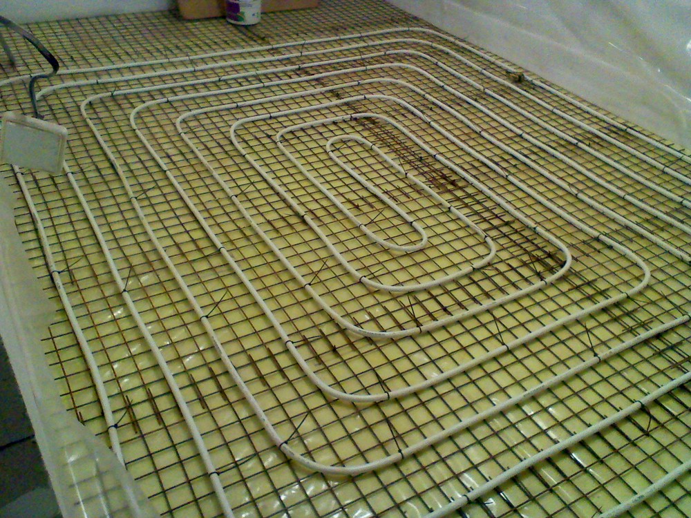

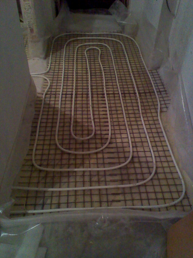

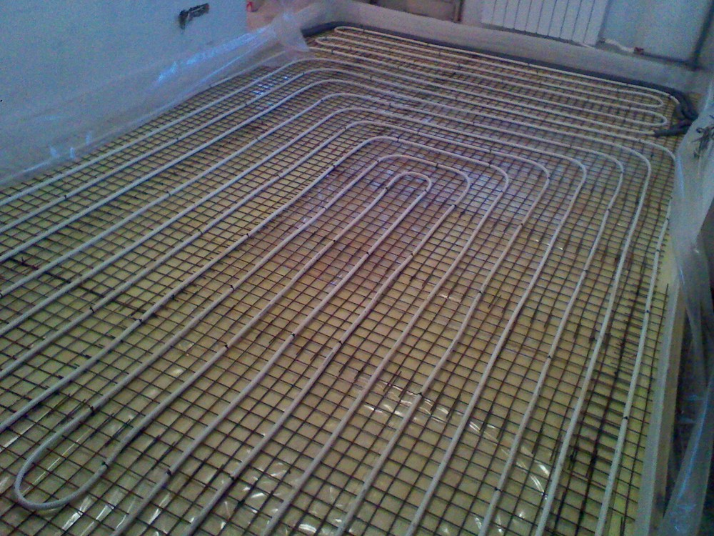

    Далее по проекту раскладываем трубы тп, гнем при помощи кондуктора (кстати, продам его в Новосибирске за ненадобностью):

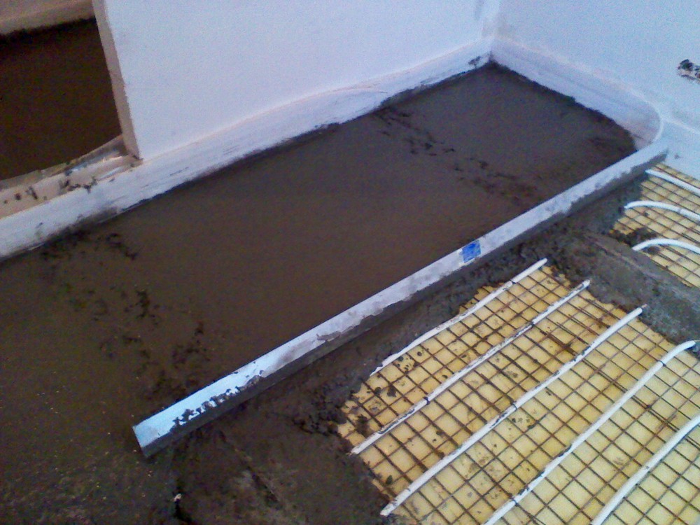

    Заливали по маякам смесью самостоятельно сделанной с щебенкой, пластификатором и микрофиброй. Сильно не заморачивались и меряли ведрами. Пропорции примерно такие: 0,8 цемент - 1 песок - 2 щебня - полстакана пластификатора - стакан фибры. протягивал правилом по маякам, предварительно залитым и сутки постоявшим, чтобы по ним можно было ходить.

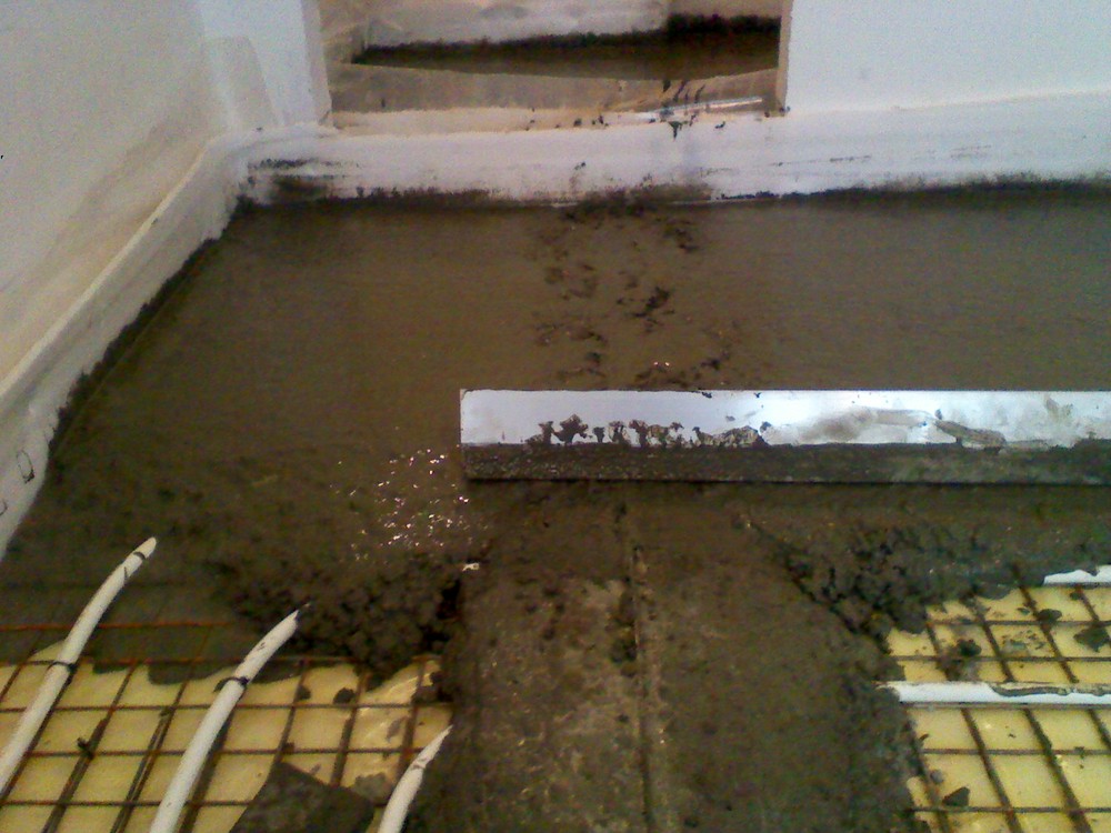

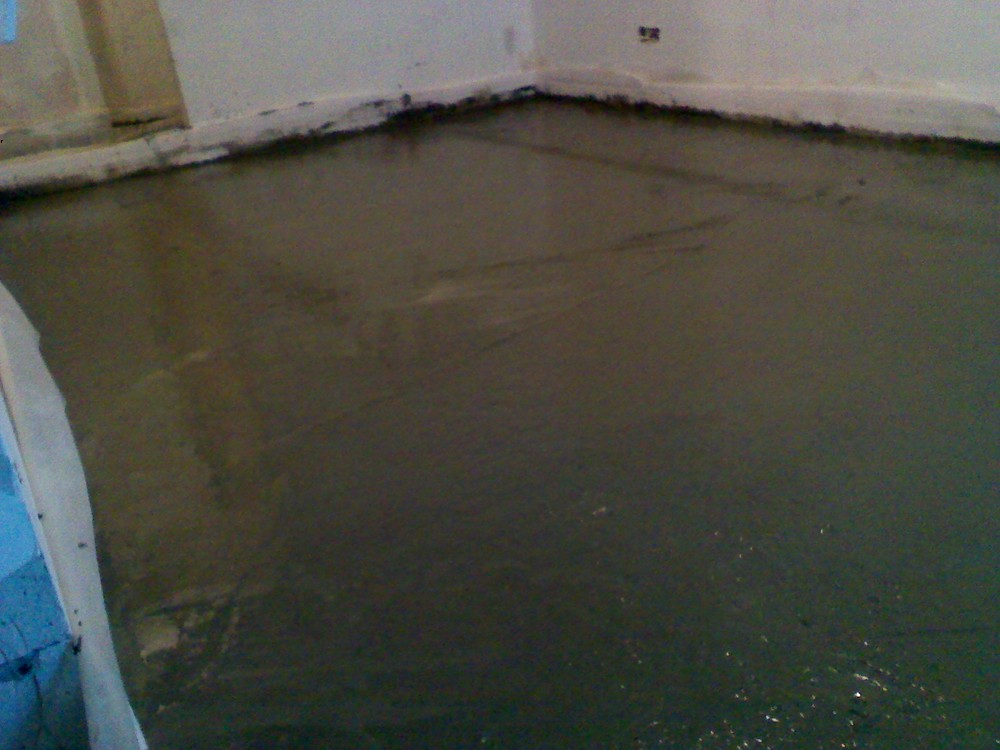

    Так как смесь с щебенкой и на поверхности было много каверн, особенно в районе маяков, сделал смесь чисто из песка с цементом и фиброй и ей сразу же прошелся поверху - получилось практически идеально:

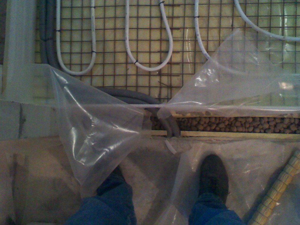

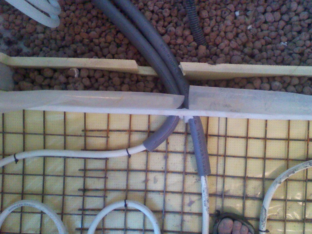

    Проходы между комнатами под порогами сделал в теплоизоляции для труб, под небольшим углом из рассчета на деформации при нагреве:
    И так же проход трубы тп через соседние комнаты до коллектора тоже в утеплителе:
    Вот раскладка зала:
    Коридор:

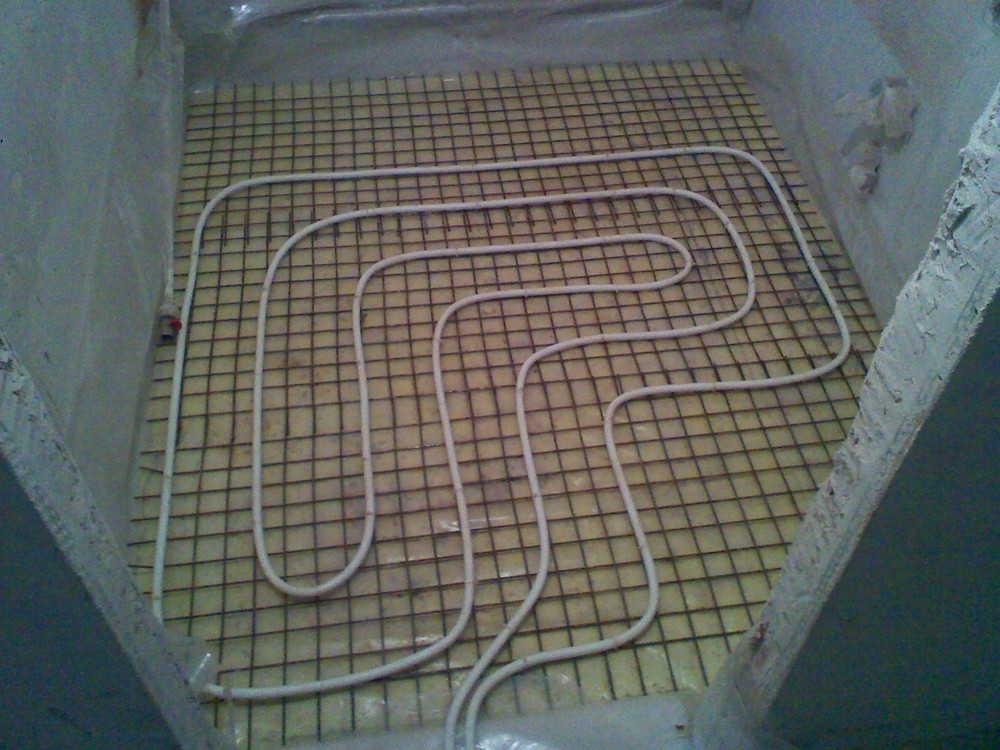

    Санузел (под ванной и унитазом соответственно тп нет):

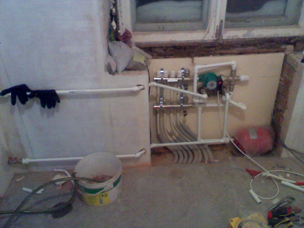

    После заливки на следующий день тем же правилом по маякам подрезал кочки и накрыл пленкой для созревания, переодически поливая. В тестовом режиме собрал коллекторный узел в нише под подоконником из под зимнего холодильника:
    И запустил систему. Все работает уже 2-ю зиму нареканий почти нет. Были ошибки в организации коллекторного узла, которые исправились и повлекли за собой еще ошибки :)]. Но как же без этого. Самое главное система работает, стояк не выхолаживается. Кроме времени запуска, пока тп не набрали рабочую температуру, но это время приходится на осень и занимает всего 1-1,5 дня.
    Систему сделал двухконтурную: первый контур городская с/о, проходящая через пластинчатый теплообменник. Второй контур через трехходовой клапан непосредственно в тп.
