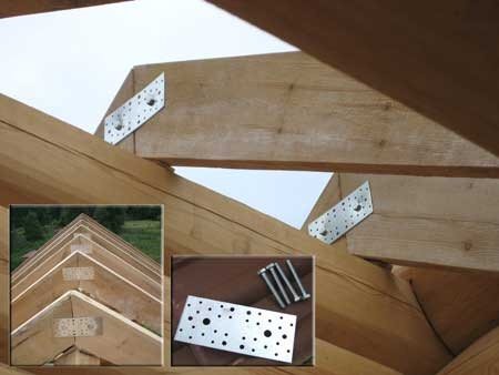

    Доброго времени и мира Вам друзья!
    Собираюсь заказать монтажные пластины для шарнирного крепления стропильных ног в коньке. Максимальный размер стандартных монтажных пластин 210x70, а мне нужен 280x70. Стандартный перфорированный крепеж - 2...2,5мм его стропила гнут если их начинает крутить. Думаю стоит делать из стали 4...5мм.
    Скажите пожалуйста из какого металла обычно делают перфорированный крепеж? И какой металл лучше, чтоб нагрузку держал хорошую на разрыв, не растягивался и не сминался. Нагрузка 1,36 тонны на пластину.
    Какого диаметра болт или шпильку стоит использовать?
    Насколько я знаю перфорированный крепеж делают из оцинковки. Болты и шпильки из нержавейки или оцинковки.
    На сегодня у меня два предложения от производителей:
    1) сделать деталь из металла 12к17 толщиной 4мм
    2) сталать деталь из металла ст20 толщиной 4мм. потом сделать гальваническое покрытие цинком.
    В чем разница между этими металлами?
    Стоит ли покрывать цинком или лучше покрасить порошковой краской?
    Заранее спасибо за ответы!
    P. S. Друзья, особо прошу не пинать за возможно глупые вопросы но в металле нифига не шарю, а решение надо принимать и времени очень мало. Еще раз спасибо.
    P. S. #2 Может что свое порекомендуете?

    Вот о такой пластине и о таком креплении стропильных ног идет речь.
    Только у меня ноги потолще :) и хочу подальше от края стропил отверстия под болты сделать.
