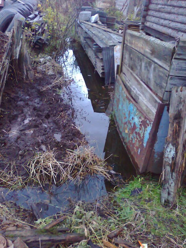

    1. Ну в общем-то я и имел ввиду некую коллективную бумагу)
    2. Там немного не простая ситуация с землёй. Канаву прокопали экскаватором п меже меж двух участков. До этого она была чуть поменьше. И проходила чуть более по диагонали. Просто экскаваторщик так накопал .. как смог подобраться.
    Оба участка долгое время не использовались, стояли без дела.
    Один из них сейчас за СНТ, а у тех кто на него права качает, есть только членская книжка. Они её переписали года два назад. То есть пользователь таким макаром сменился.
    А второй участок, чел с которого засыпает канаву, тому челу и вовсе не принадлежит. Тот участок передан в собственность ещё в 94-м году. В 94-м было постановление администрации района к которому прилагался список членов СНТ, которым земля передаётся в собственность. Всего участков в СНТ - 430, а список был всего на 24 участка. То есть те 24 участка тогда передавались в собственность их владельцам уже тогда. Конкретно этот участок передавался в собственность на имя мужчины который уже умер, но остался его сын. К которому и сходил тот чел который занял этот участок и зарывает канаву. На сколько мне известно, сын бывшего хозяина, написал нынешнему "захватчику" участка какую-то бумажку, мол он разрешает ему им пользоваться. Но никаких переоформлений они не делали. Мы с председателем этого парня (сына, умершего владельца) тоже дома застать не смогли ни разу.
    Если я всё верно понял, в те годы (в 94-м) участки передавались в собственность чисто как номер закреплённый за куском земли в СНТ. Границы участков тогда не были уточнены. Тут все свои гранцы знают только по заборам и остаткам тех водоотводных канав. Даже нынешнее межевание проводят именно по этим канавам и заборам .. в силу того что других оринтиров нет. До этого были только межевые знаки по углам всего СНТ. Это только в последние годы стали появляться реальные границы участков которые народ межует.
    Я это у чему .. По сути, та канава, которую закапывает "захватчик" (так его назовём), может проходить ровно там где её определит общее собрание, как единственно полномочный орган что-то здесь решать. В уставе СНТ написано что все такие вопросы решаются на собрании.
    В своё время, я договорился с председателем и мы закопали вторую трубу под дорогой. То есть я по сути оформил заявку, и это было сделано. Я нашёл трубу и привёз, а председатель её закопал и прорыл канаву для отвода воды. И по скольку те люди, которые сейчас на тех участках сейчас обосновались, не имеют на них прав по определению, то и зарывать там что-то не имеют права тоже. Канава - это общая собственность. Как все решат, там ей и быть. Я не прав ?
    Получается что мы можем написать коллективный иск в суд или прокуратуру, чтобы урезонить обоих "владельцев" тех участков .. Так ?

    Из внутренних документов устройства СНТ есть только схема расположения участков. Но она только схема. Реальных размеров и границ участков она не даёт. То есть весь СНТ на схеме порезан на одинаковые квадратики, которые в реальности подчас совсем не квадратики)
    Изначально в СНТ были канавы между участков и вдоль улиц. Со временем многие их закопали, или просто перестали прокапывать, потому что они сами по себе заплывают .. нигрол описал этот процесс)
    По сути дела, собрание может решить, но обязать всех это делать можно только через суд или прокуратуру .. наверно. Принудить иначе кого-то это делать, у председателя нет полномочий.

    Вот так выглядела такая канава между мной и соседкой слева года два назад.
    А так прошлой осенью.
    А так выглядела канава между мной и соседом справа.
    На этом всё остановилось прошлой осенью на меже с соседом справа.
    Межа по заду участка .. то на чём всё остановилось осенью.
