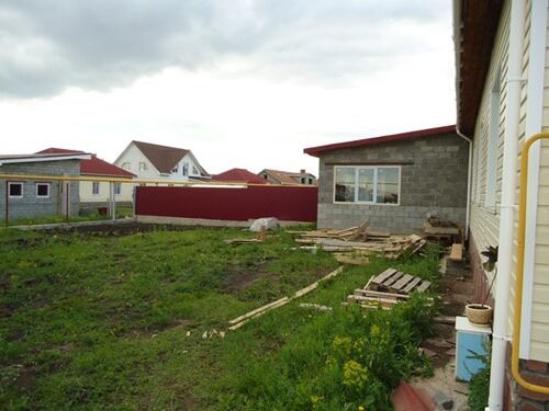

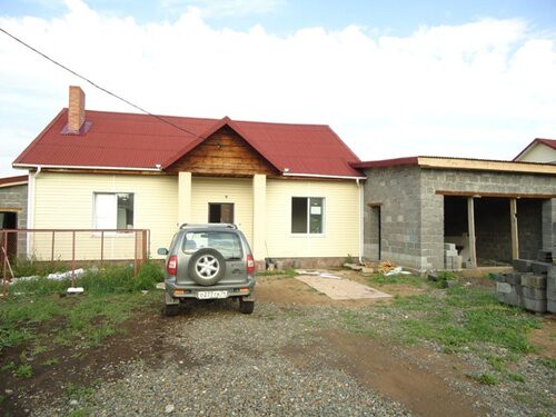

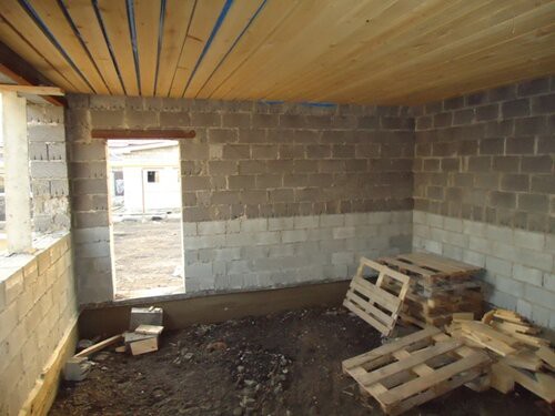

    Долго думал куда написать. И все же решил создать свою темку именно здесь. Как ни крути а многие проблемы с которыми сталкивался актуальны только для нашего региона да и о качестве домов в нашем я слышал много нелестных отзывов и со многим я не согласен ну да ладно. Начну потихоньку. Дом приобрели мы не у застройщика, а у частного лица и в него уже были внесены некоторые изменения. Также была построена пристройка из трех помещений баня размером 6х6м,
    помещение 6х5,
    и гараж 6х9. причем проем ворот расположен нелогично до красной линии (после которой уже строится нельзя) оставалось 7 метров. на фото уже видна котельная :) более ранней фотки увы нет
    Это для того чтобы в дальнейшем понести дополнительные расходы на еще одни ворота перед гаражом. В доме был заменен настенный котел который изначально висел на кухне. Вместо него стоял добротный напольник с бойлером но место ему определили в ванной. То что там нет окна которое положено в кательной +еще несколько нарушений установки, но котел мы от туда убрали поэтому не буду о этом. К пристройки была подведена вода через весь дом также в пристройку выведено отопление. (эх жаль полов там не было). С участка был снят весь верхний слой земли! Так они побороли сорняки в огороде. С одной стороны участка был забор из профлиста, и еще с двух сторон были фундаменты со столбиками. в придачу досталось куба 3 шлакоблока, куча досок которые использовались как опалубка, да и так по мелочам. на фото уже стоит окошко там будет организована баня это самое первое что мы сделали

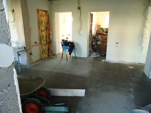

    Объем работ которые нужно было проделать для въезда в дом был немалый! Как минимум нужно было построить котельную, перенести туда котел и запустить его. Затем сделать полы во всем доме и санузел. Времени не много по планам въехать было в сентябре и оставалось всего 2 месяца дом купили продав две двухкомнатных квартиры и жить нам и моей матушке особо было негде поэтому нужно было шевелиться и понеслось! Режим примерно такой утром встал, на работу, с работы к теще, кушаю и в дом, там до 1 ночи потом к теще кушать (если остаются силы) и спать с утра все повторяется делал не все сам, много приходилось нанимать тем ни менее дело пошло и пошло все быстро, первым делом снес перегородку разделяющею кухню и коридор стенка была не несущей и выложена перегородочным шлакоблоком (с нею дом был похож на общежитие узенький г-образный коридор с кучей дверных проемов) планировка была почти вот такая, размеры тоже немного не те но в общем похоже

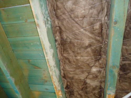

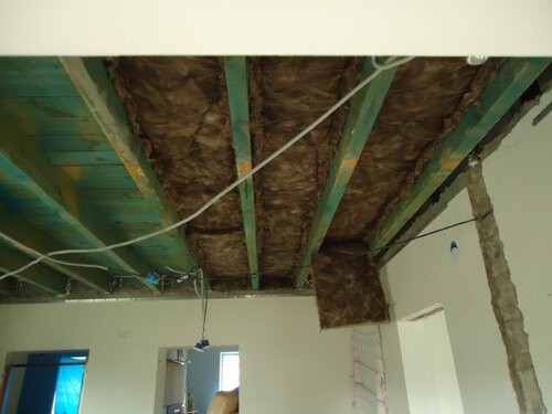

    затем я занялся потолком. Там прошлые хозяева набили каркас и из оцинкованного профиля и прикрутили гипсокартон. Причем ступеньки на некоторых листах были около 5 мм и мы решили что лучше будет снять все, утеплить, и сделать натяжные потолки.

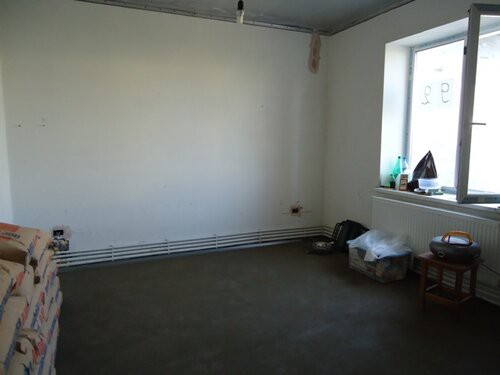

    Параллельно со мной начали ставить котельную и заливать стяжку пола. про теплый пол тогда даже не подумали да и времени на него не было

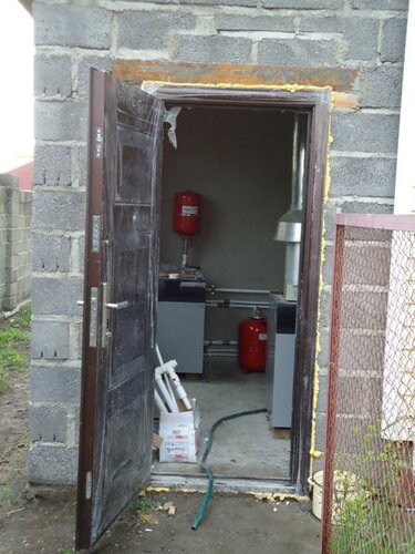

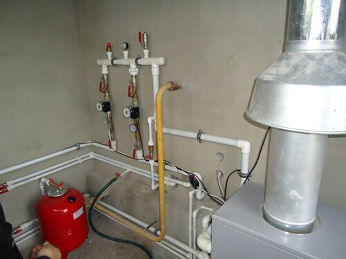

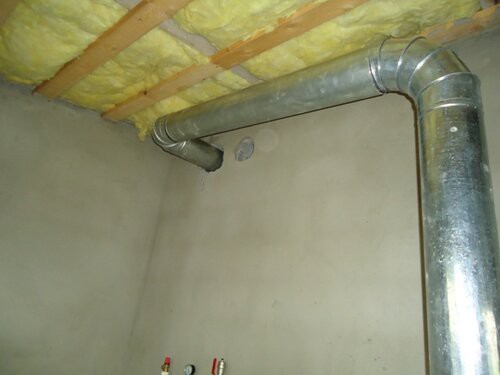

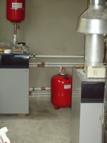

    Котельная получилась вот такая
    на фото видно что все сделано тоже немного неправильно но газовую трубу тогда решили не трогать
    стяжку пола тоже сделали
    причем все получилось очень ровно и для дальнейшей укладки ламината кроме подложки ничего больше не потребуется но

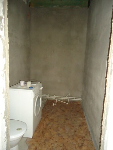

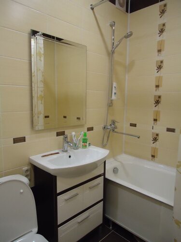

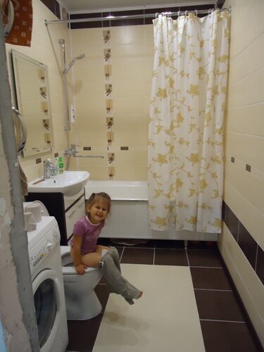

    Санузел как стратегический объект на очереди! после переноса котла выгледело все вот так
    закупили ванну унитаз раковину кафель на полу сделали электричекий теплый пол а потолок я зашил панелями пвх и врезал 4 светильника в итоге все стало выглядеть вот так
    но двери пока не было

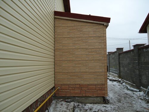

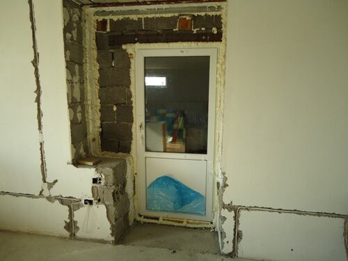

    попутно прорубили проход из дома в пристройку тут меня ждал первый сюрприз! оказывается пристройку поставили просто тупо вплотную к дому и даже не подумали снять сайдинг и утеплитель проход получился вот такой пока ждали дверь сделали электрику старую проводку просто похоронил в стенах

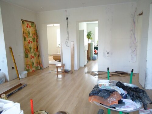

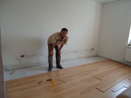

    следующее зашпаклевать штробы, натянуть потолки (в этом деле я был просто наблюдателем), постелить ламинат и можно въезжать
    ламинат решил сделать без порогов, то есть единым целом. Опыт в укладке был но от помощи друга я не отказался
    немного времени, усилий и вот результат

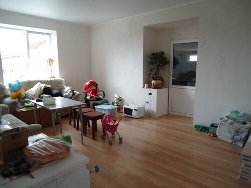

    а за окном уже начало сентября пора всем перебираться в дом я кстати первым поселился вы доме так было проще не надо тратить время на поездки
    вот примерно в такой дом мы и въехали я жена две дочки и моя мама (вторая квартира которую мы продали чтобы купить дом была ее)

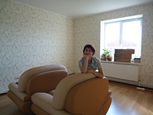

    Потолок есть пол тоже на стены наклеили обои вот этим наконец то занимался не я моя жена с тещей справились за недельку а я тем временем даже умудрился сгонять на рыбалку

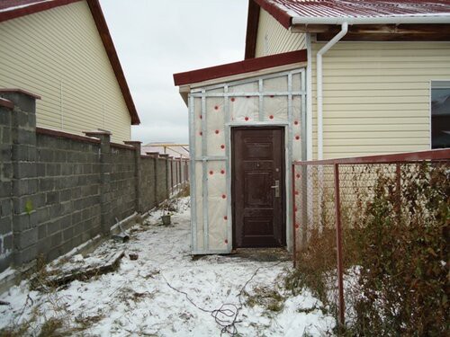

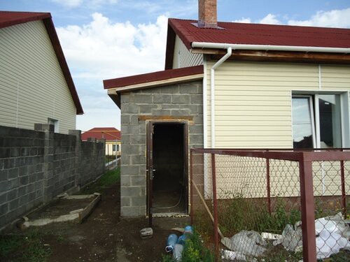

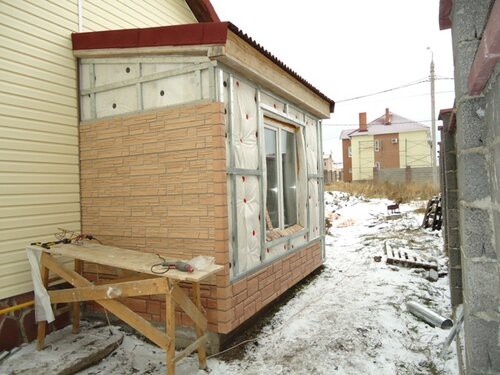

    немного передохнул и дальше! котельная не утеплена, холода не за горами
    поступать также как и строители поселка и утеплять пенопластом посчитал неправильно какаянибудь минвата мне в помощь! пока обшивали готовил каркас под сайдинг выпал и первый снег
    облицевать решили цокольным сайдингом фаинберг. дорого но блин красиво получается!
    котельная выложена в пол шлакоблока и по мере утепления с наруже температура внутри становилась заметно выше

    @Hopless, неплохо получается.

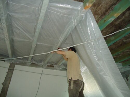

    Подскажите чем перекрывали гараж? (предстоит строительство у себя 6,5Х9)
  7. Hopless
    04.03.14
    29
    Hopless
    Hopless
    04.03.14
    29
    Магнитогорск
    Догадываюсб что проблема в том что доски в продаже у нас длиной 6 метров так я просто положил по центру два швелера 20 см. двутавр было бы лучше но у нас его не катают а значит дороговато вышло бы. Так во стыки стропил умения какраз упираются на эти швелера. Все с низу зашил обрешеткой затем пароизоляция, утеплитель, мембрана и металошифер
