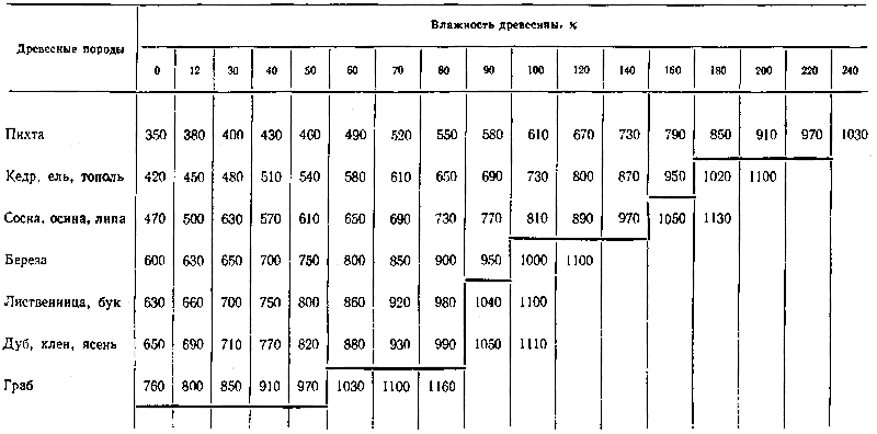

    Столкнулся с противоречиями справочных данных о влажности, усушки и плотности древесины. Всё это оказалось важным в обсуждении того,
    как отличается теплотворная способность сухих и сырых дров
    Суть противоречия на примере березы:
    Абсолютно сухая древесина березы имеет плотность 630кг/куб м. http://www.istok59.ru/54-fiziko-ximicheskie-svojstva-drevesiny.html
    Свежесрубленная береза имеет плотность 920 кг / куб метр. http://tara-epg.ru/plotnost-drevesiny/
    Коэфициент усушки максимум - 15%. Это означает изменение объема на 15%.
    Имеем: один куб свежеспиленной березы при плотности 920 и рабочей влажности 50%, после сушки потеряет 460 кг веса (всю воду) и 15% объема и из него получится усохшие на 15% 0,85 Куба при весе 460 кг. Это соответствует плотности, равной 541. В то время как справочная плотность абсолютно сухой березы - 620 кг/куб. метр.
    В чем ошибка?

    Подумаю, прикину.
    УПС! Сразу вопрос. А откуда получаем плотность сухого остатка равной 500, если по той же табличке у березы она 600?
    Мы получаем вес сухого остатка 500кг в образце с 84% абсолютной влажности. Плотность сухого остатка березы по этой же таблице - 600.
    Значит сухой остаток в 500кг займет 0,83 куба.
    Т. е мы получили, что куб березы, усыхая с 84% абсолютной влажности (что равно 45% относительной рабочей влажности) потеряет 17% от исходного объема!
    Если же взять 50% рабочей влажности, усушка будет за 20ку! Это никак не сочетается со справочными данными по усушке, превосходя их в полтора два раза!
    Более того, если приглядется на дельту между отдельными значениями по горизонтали в предлагаемой на наш суд таблице, то будет понятно, что она родилась не из фактических данных, а каким-то примитивным расчетным способом. И на основании этого я бы очень усомнился в данных о плотностях, приводимых в данном источнике!

    @Влади Мир,
    табличка не ахти точная, но и древесина не сферический конь в вакууме.
    Обратите внимание на нули в третьем знаке - они фактически показывают погрешность. Те же 630 имеется в виду где-то 620-640, но и к примеру 645 не исключено.
    А по факту каждое бревнышко индивидуально. Я для того чтобы обзавестись более точными осредненными значениями проводил усреднение по различным данным. Да и сам плотность березы различной влажности измерял.
    И субъективно мне кажется вы таки переоцениваете значимость влажности которая свыше 50%(абс). Она быстро выходит. Ну очень быстро, за дни. Все что выше 25% сохнет как лужа с точностью до диффузии, а при большой влажности и влияние диффузии уменьшается. Равновесная влажность воздуха практически 100% - измерял.
    Дрова до приемлемой влажности будут сохнуть в поленнице даже в дождливую погоду. Вот зимой только не будут сохнуть. Лед очень медленно возгоняется.
    Плотность_сухого_остатка =плотность_древесины/(1+влажность_абс/100%)
    Усушка=плотность_сухого_остатка (влажность1)/плотность_сухого_остатка (влажность2)

    А вот ещё интересные сведения:
    Береза относится к сильноусыхающим породам. Коэффициенты разбухания (усушки) ее древесины составляют:
    в радиальном направлении - 0,26-0,28;
    в тангенциальном направлении - 0,31-0,34;
    объемный - 0,54-0,64.
    Как быть с многократным расхождением с другими данными по усушке?
    Похоже, здесь, как и с влажностью древесины, есть несколько независимых терминов, каждый из которых в конечном итоге называют усушкой! Но расчеты ведут совершенно по разному!
    Отсюда и все нестыковки. Еще б подтверждение тому найти! Размотав клубок: что, откуда и как посчитано?
