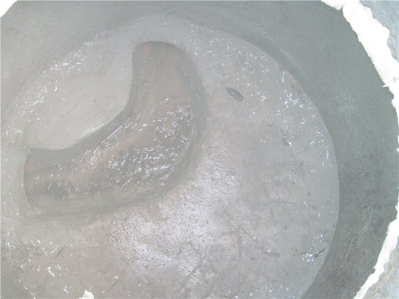

    А вот так выглядит лоток во втором колодце (КК2) - съемка в конце января. На данный момент (март) в нем уже скопилось некоторое количество твердого вещества. Сразу видно, что, наверно, можно улучшить его работу с минимальными трудозатратами путем придания лотку U-образной формы, вместо прямоугольной.
    А это состояние на момент приемки водоканалом:[​IMG]

    Как то по колхозному сделаны. Скорость теряется от трения. Да и завален на последнем фото.

    Это я еще сам переделал. Первоначальную версию водоканал отказался принимать, аргументировав тем, что чистку будет невозможно вставить в такой лоток:

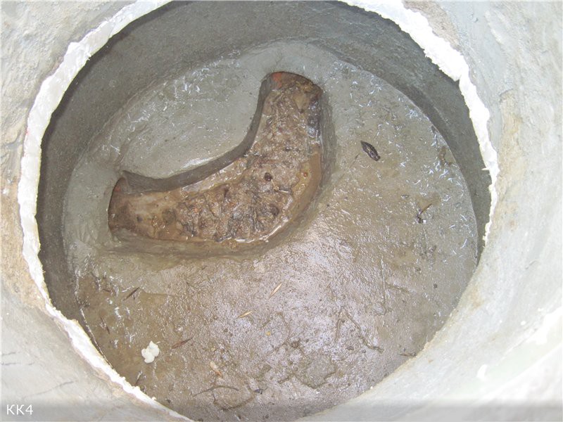

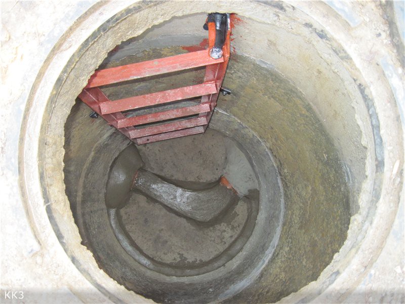

    Ну и вот еще КК3 (как видите, тоже после рестайлинга):
    И КК4 (остался неизменным):

    Основная проблема это несоответствие геометрического сечения лотка относительно трубы. А так же, как написал Вадим (spb), повышена шероховатость лотка. Ни в один из четырех колодцев, к сожалению, трубы не входят по оси. Все со смещением, в ту или другую сторону, т. е. условная ось труб пересекается не по центру. В результате сложно выполнить плавный поворот лотка.
