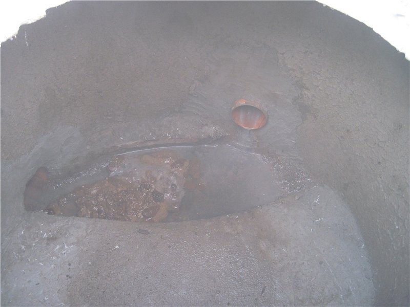

    Приветствую!
    Этой осенью нам в частный дом в черте города смонтировали системы водоснабжения и центральной канализации. Протяженность канализации до врезки в общественный колодец 82 метра. На пути у нас размещено: 1 колодец около дома и 3 колодца за пределами участка. Труба 160мм рыжая, утепленная ППУ.
    В конце января произвел осмотр системы: в КК1 около дома в лотке собралась кучка дерьма. В остальных колодцах - чисто. Сегодня, в начале марта, снова проверил колодцы. В первом колодце количество дерьма несколько увеличилось, перед кучей дерьма есть вода. Во втором колодце тоже появилась куча дерьма, но поменьше, чем в первом. В КК3 и КК4 - чисто.
    На фото КК1 в конце января:
    Расход воды у нас 8-9 кубометров в месяц, семья 3 человека. Водонагреватель бойлер, душевая кабина и кухонная раковина. Унитаз компакт, смыв полный, настроен на макимум воды. Стиральная машина-автомат.
    В чем причина скопления твердых фракций и нужно ли с этим что-то предпринимать?

    Да там похоже лоток завален относительно трубы и труба под прямым углом к лотку, Гаснет скорость в этом месте. Переделывать лотковую часть. Делать уклон и плавный загиб. Посмотрите бобслей - многое станет понятно :)

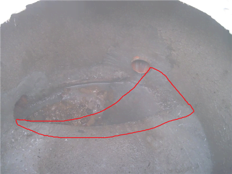

    То есть нужно сделать как-бы новую стенку и канал полукруглой формы примерно так (красным показан новый бетонный слой)?

    Причину тут объяснили.
    А вот насчет нужно ли что-то предпринимать - вопрос
    Если бы то, что скапливается в лотке полностью бы парализовывало сток чаще чем, например, раз в год, стоило бы подумать о каких-то мероприятиях.
    А уж раз в год промыть свою систему - это не критично я считаю.
    По периметру колодца расставляются всякие тазы, ведра. корыта и бачки (емкости, которые хватит сил опрокидывать или поднимать)
    Заполняются водой.
    Судя по колодцу литров 200-250 нужно
    И потом энергично выплескиваются
    Все:hello:

    2 см на метр. Диаметр лотка как у трубы.

    Конечно. судя по луже лотком там и не пахнет. Брак однозначно.

    Лоток при всем при этом должен быть еще и U-образным, а не прямоугольного сечения?

    Да, либо труба из которой льется сток отводом повернута по течению лотка.

    Постарайтесь сделать лоток примерно таким. Не идеал, но работает без проблем. На фото, ПВХ труба 160 мм. Черное в лотке, это асфальт после дорожников.
    Лоток в колодце, это продолжение трубы. Тот же уклон и то же сечение.

    Юрий, здорово у вас получилось! Я так понимаю, вы заранее трубу выпустили дальше внутрь колодца, а потом просто срезали болгаркой верх? Получается у вас трубы жестко закреплены и будут работать без проблем. У меня выпуски очень короткие. К ним не зацепиться особо. Как считаете, целесообразно ли для того, чтобы моя новая полу-труба не могла выскочить вверх, резать ее не пополам, а примерно в отношении 0,6:0,4, где 0,4 значит, что вырезаем 40% с верха, а оставляем 60% - чтобы бетон мог удерживать лоток сверху.
    И еще - не знаете, рыжие трубы можно спаять между собой, например, мощным паяльником?
