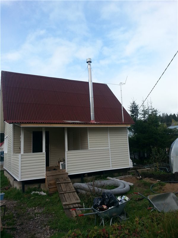

    Добрый день. Имеется дом 6 на 8, плюс пристройка котельная, душ, туалет 2 на 3. Отапливаемая площадь 80-85 квадратных метров. Утепление - первый этаж - урса 10 см, плюс внешний слой роквела 5 см. Второй этаж - большая часть стен - и потолок - 15 см роквел. Есть немного участков стены, где 10 см роквела. Сделана отдельно котельная, вынесена от дома. Дымоход 150 мм из сендвича на 2.5 см 5 метровый.
    Топлю углем, вот недавно завезли уголь марки ДОМ.
    Проблема вот в чем, периодически не могу набрать нужную температуру. На улице 3 градуса. Котел разогрелся до 55 градусов и все встал. Заслонка первичного воздуха открыта, да я ее на максимум выкручивал - ничего. Система с принудительной циркуляцией.
    А в другие дни нагревается до 80 градусов без проблем. Не понимаю, в чем может быть проблема. думаю что-то в тяге не так...
    Плюс, ручка заслонки дымохода у меня сделана противоположено. В паспорте нарисовано, что ее вертикально ставят большой стрелкой в сторону дымохода, а у меня стоит меньшей стрелкой, т. к. сенгвич мешает развернуть большую стрелку. Но в то же время вроде как разницы никакой нет, заслонка же 90 градусов.
    Может кто сталкивался, в чем может быть проблема?
    Еще у нас дожди были и я уголь мокрый в котел грузил, когда он температуру не набирал. Но ведь для угля это не критично совсем...

    SergeiSP, Вы правы: "... что-то в тяге не так...". Дымоход 5 метров - недостаточно для Дакон Дор.

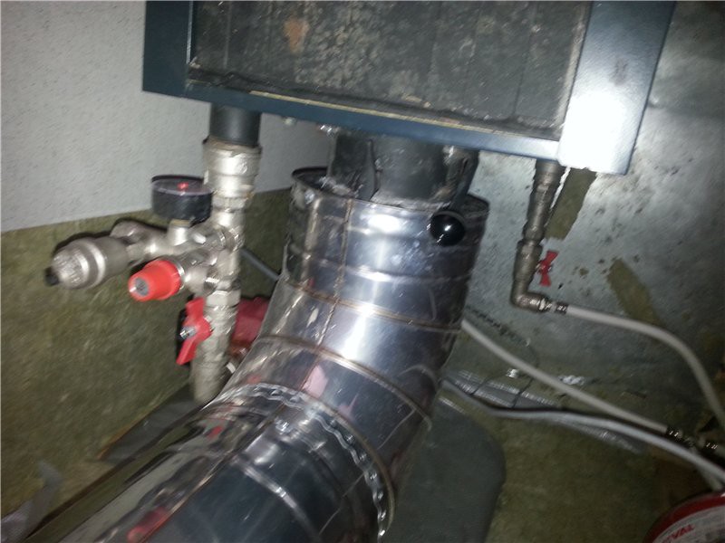

    Сделал фото дымохода и рычага заслонки, посмотрите, пожалуйста, все ли правильно.

    Так и я о том же в предыдущем посте., а вот если вся закладка из мокрого угля, то попробуй его разожги!
    Согласен, 5 метров трубы на 150 маловато будет. Зимой в морозы, когда тяга увеличивается, может и прокатит.
    Рычаг заслонки в общем то правильно, для трубы без разницы в какую сторону направлен рычаг - вперед или назад, ведь заслонка становится параллельно трубе, а значит открыта полностью. А чтобы не гадать, просто откройте верхнюю крышку полностью, снимите растопочную заслонку и и увидите в каком положении стоит заслонка трубы (по блатному называется шибер:)]). Только при остановленном котле пожалуйста!

    А где у Вас ревизионное колено в нижней части дымохода? В смысле, куда будет ссыпаться окалина и сажа с верхних участков дымохода и не перекрывать тягу засыпая нижние поворотное колено перед котлом.

    Да, этот момент изначально не предусмотрели. Видимо придется чистить ершиком через котел во время его чистки от сажи.
    А про тягу не совсем понял, на что она влияет? Чем лучше тяга, тем больше тепла будет в трубу улетать или что? Так то тяга есть при растопке дым тянет в трубу, все нормально, я даже растопочную заслонку не открываю. Да и зола нормальная, с минимальным числом не прогоревших кусков. Вот только бывает открываю камеру для загрузки топлива, а от туда дым валит...

    Я в Ваших котлах не силён,но просто рекомендую на выходе с котла поставить не плавное поворотное колено, а обычный тройник с снимающейся лейкой в низу. Все проблемы с сыпавшейся сажей решатся! Сейчас Вам необходимо отсоеденить поворотное колено и проверить его на чистоту. Просто у меня тоже так было. Разгорались дрова нормально и очень интенсивно, а через пол часа горение начинало ухудшатся по не понятным причинам. Так было каждый раз при розжиге. И по этому о засыпке угля на прогаревшие дрова и речи быть не могло. Проверте трубу и поворотное колено на чистоту т. к у меня в схожей сетуации его просто засыпало сажей.
