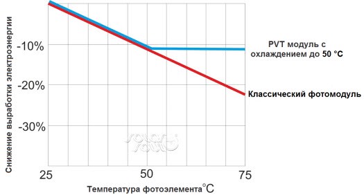

    Известно, что кремниевые пластины солнечных панелей при нагреве теряют в КПД и так же в сроке жизни. Если для кремниевых пластин использовать медные радиаторы, то можно отводить излишки тепла с пользой.
    После поиска выяснилось, что турецкая компания Solimpeks выпускает такие гибридные панели Volther Hybrid PV-T panel. Цена достаточно высокая 600-700 евро в розницу.
    Поскольку народ у нас рукастый и головастый - сам паяет и клепает как фотовольтаику так и тепловые коллекторы, то интересует: заморачивался кто либо с "рукоделием" ?
    Южный скат крыши медный фальц+фотовольтаика+стекло ну и конечно хорошее утепление кровли изнутри :)
    Конечно цены на медь растут, зато электрич. ватт от солнца уже 50-60 центов...
    Ваши размышления на эту гибридную тему?

    @SurfEver, думаю при нагреве кремниевых пластин лучше не отводить тепло медью, а рассеивать алюминием .

    Зачем же его рассеивать когда лучше утилизировать.

    https://solarsoul.net/gibridnye-solnechnye-kollektory-pvt
    " ... на практике не всегда удается добиться максимальной эффективности гибридного солнечного коллектора PVT.
    В основном это связано с тем что в летний период температура теплоносителя не должна превышать 50 °С, поэтому работа таких систем для горячего водоснабжения весьма ограничена. А
    при отсутствии циркуляции теплоносителя температура на поверхности фотоэлементов повышается значительно больше, чем у обычных солнечных батарей из-за использования дополнительной теплоизоляции. Так же в гибридных PVT модулях не используется высокоселективное покрытие и поэтому тепловая производительность будет значительно меньше относительно классических солнечных коллекторов.
    Для достижения максимальной производительности гибридных солнечных коллекторов PVT, модули должны работать как низкопотенциальный источник энергии. К примеру, как источник тепла для теплового насоса, для нагрева воды в плавательном бассейне или для накопления тепла скважины теплового насоса летом. "
