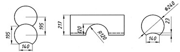

Помогите оценить качество работ

    Так правильно. Но обратите внимание на те допуски, которые указывает в проекте изготовитель сруба. Допуск +/- 5 мм могут в итоге дать щель в 10 мм. Я, к сожалению, в своем проекте слишком поздно обратил на это внимание.

    Что мешает прописать штрафные санкции за нарушения в допуске?

    Это надо было делать до подписания договора. Увы мне.

    Хорошо хоть ответили вместо меня. Я не люблю ОЦБ и не готов был к цифрам. Считаю куда более неприятным косые стены чем широкие чашки. 100мм ширина джута мало, вернее ничего вовсе. Надо было брать 200мм и подворачивать внутрь выступающие края.

    При таких щелях я думаю можно стены еще поправить, если перекрытиями не связали намертво. доска -50 + кувалда +уровень вам в помощь.

    К сожалению при производстве конструктора из ОЦБ такие допуски (и даже больше) сплошь и рядом, вся проблема в уровне технологии не позволяющей сделать точнее, мне известны очень немногие производители способные сделать допуск меньше 5 мм :( некоторые считают что это даже лучше (для конопатки) мы при таких ошибках обычно правим чашки вручную, но это не всегда возможно и если это на всем комплекте, то так сделать просто нереально (читай дорого). Остальное на плечи бригады, сруб должен быть вертикальным с допустимым отклонением порядка 20 мм по всей высоте (надо приложить прямую доску и померить) при любом раскладе, а с такими допусками сделать это очень просто.

    Можно поподробнее, чтобы я смог объяснить бригаде, что от них хочу

    берете уровень (желательно метра 2 или больше, чтобы перекрывал всю высоту стены), находите выпирающие бревна. далее аккуратно через прокладку из доски 50-ки (чтобы не попортить бревна) начинаете ударами кувалды выправлять стену. так же можно пробовать постучать (через прокладку и очень аккуратно, чтобы не сколоть чашку) по торцу переруба. при таких зазорах должно получиться, если конечно стены собраны не на пружинные компенсаторы а на обычные нагеля.

    А про нагеля забыли? Если это делать при сборке, то будет эффект, а если все на нагелях, то ни чего не получится.

    видя как сделано само бревно, смею предположить что и нагеля имеют некий зазор... возможно и дадут несколько выровнять стену.
