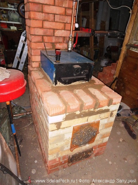

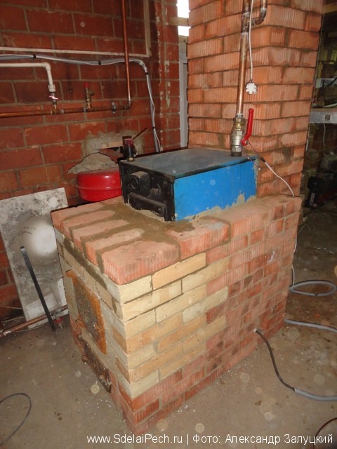

    До чего славянский народ изобретателен... :super:
    замуровать котел..:)

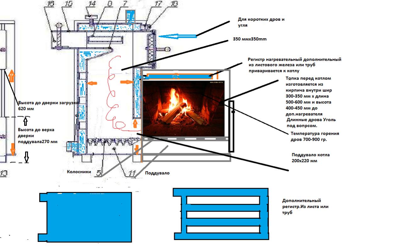

    Сейчас считаю сижу 20-ку.
    удлинил топку на 10 см, получил -35С в уходящих, во как.
    сила лучистой! ;)

    Пока результаты обсчета следующие:
    со скрипом влез в один ход, пришлось потрудится в конструкции.
    при этом Тух=255 C при альфа=1,5
    Объем шахты 220 литров под дрова 50см
    Топка ракетная, думаю выйти на дымоход всего 4м

    В двадцатке один ход? А длина хода?

    40 см камера дожига +топка 60 см, конвективка 40 см
