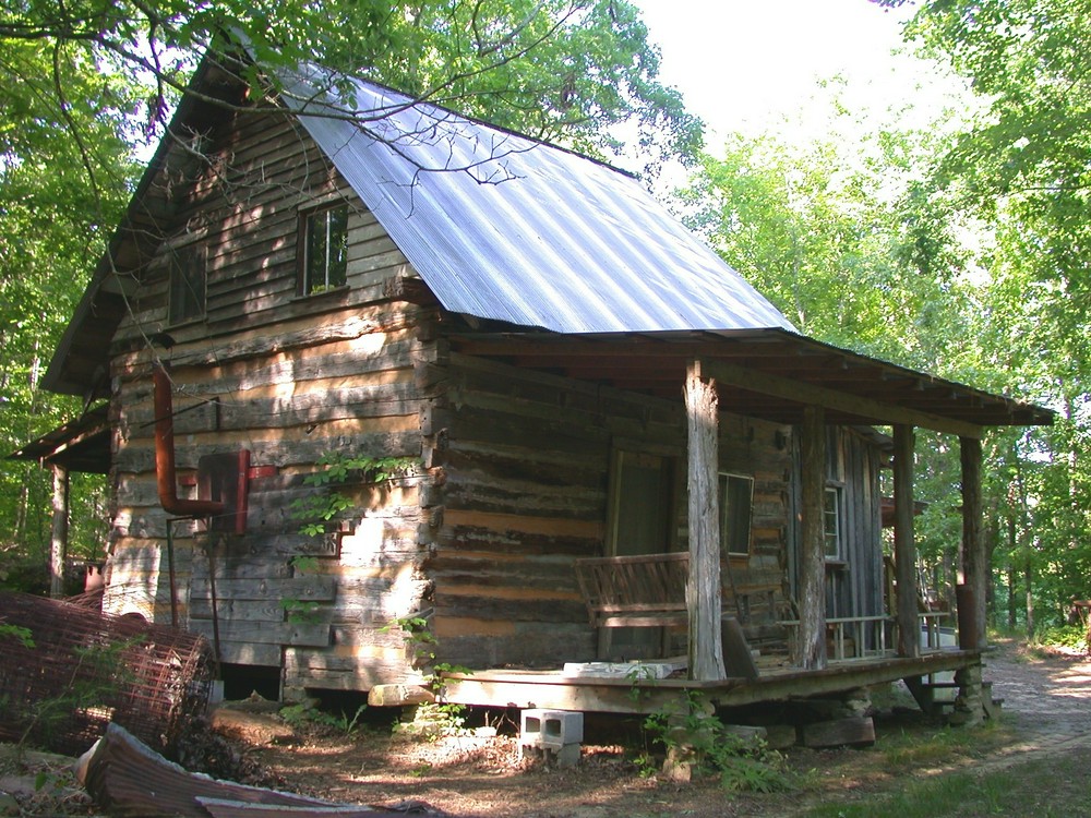

    Скоро лето, хочется немного поэкспериментировать)
    Нашёл как то на просторах инета, фотографии, где какие то "западлянские" мужики строют дом из лафета, рубят " в лапу" но не осаживаю бревно вплотную, а оставляют приличный зазор между брёвен, на вскидку местами до 5-7 сантиметров.
    Затем заполняют этот зазор чем то красивым и похоже не совсем дешёвым.
    Какой смысл строить сруб дёшево, а потом дорого заполнять щели?
    Вот мне и подумалось, если уж экономить так конкретно на срубе, то чем можно так же дёшево заполнить зазоры? Каким грубо говоря подножным материалом?
    Мхом, глиной, глиносоломеной массой, торфомассой, опилкобетоном?
    Я так полагаю, материал не должен, при высыхании сильно уменьшаться в объёме, а иначе щель в 5 мм будет ещё труднее устранить, нежели 5 сантиметровую.
    Какие мысли?
    Ответы типа, не надо мозги парить и тп, ни к чему, это и без вас понятно.
    Повторяюсь, скоро лето, хочу поэкспериментировать)

    Достаточно посерфил в нете, так вот ноги такого типа срубов, назову его "быстрым срубом", растут из северной части США и Канады, от переселенцев из финляндии и отчасти швеции, конец 19 века.
    Нашёл кучу фотографий и статей на тему строительного фольклора, естественно всё на английском.
    Многие дома этого типа сохранились до наших дней, им более ста лет, энтузиасты занимаются реставрированием. Так же есть фирмы специализирующиеся на стилистике под этот тип строений, те дома построенные по каркасной технологии, из дерева или металла, стилизуются по "быстрый сруб".
    Мало того такие домики существуют в городской среде и выставлены на продажу, по смешной цене 950 долларов)
    Уж не знаю считается ли глушью Сан-Веллю-Роад Кетчум, Айдахо, хз, но посмотрев этот городишко через google, пошарив по улицам этой одноэтажной америки, понял, что там этого добра предостаточно и вообще эта одноэтажная америка удивила, колхоз-колхозом, но опрятно и все на БООООльших машинах)
    https://maps.google.com/maps?q=+Ketchum+/+Sun+Valley+ID
