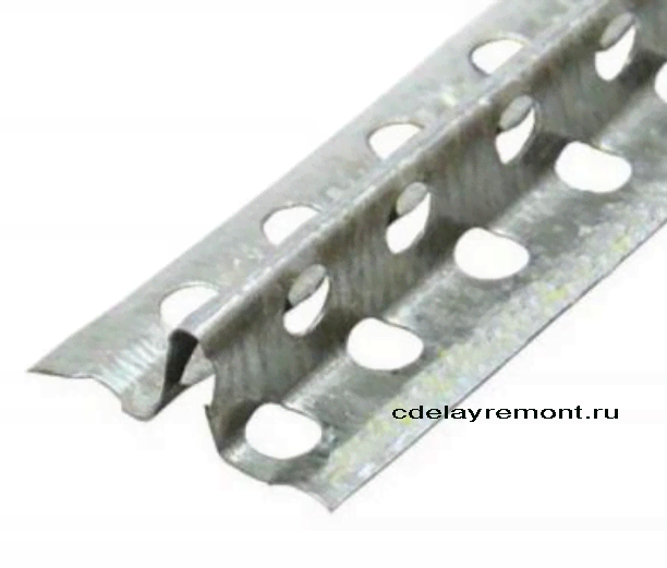

    Здравствуйте, форумчане. Очень удивлён, что в теме тёплых полов по деревянным перекрытиям не нашёл технологию, которой пользуюсь уже много лет. Эт засыпные полы со стяжкой из ГВЛ. Она ничем не отличается от технологии Кнауф- супер пол. Кстати именно их готовые листы "супер пола" мы и используем. Вот только засыпка не керамзитом, т. к. он весьма дорог и не обладает хорошей теплопроводностью, а просеянным и высушенным песком с фракцией до 5мм, и с укладкой подо всё это труб ТП. (Кстати, именно такую смесь предлагала фирма Кнауф, как только они начали выпускать свой супер пол. Эт висело у них на сайте, но потом такая рекомендация исчезла- и понятно, керамзит то надо как-то продавать!) Так вот преимущество такой технологии, в отличии от других- нет такой требовательности к ровности основания. В ход идут любые доски, в основном оставшиеся от опалубки (которые кстати проблема- куда использовать), перепад между ними может быть и 10мм, и неровности установки балок или осевший пол, всё выровняется засыпкой, так же такие полы не боятся подвижек. Кроме того такие полы обладают высокой теплоёмкостью, что немаловажно при отоплении ТТ котлами.
    Всё в фотографиях.
    Небольшое дополнение- фото с первого объекта. Собственно это мой "охотничий домик" на котором обкатывалась данная технология. Есть нюансы- поскольку теплопередача в слое песка хуже чем в залитой стяжке, петли ТП лучше укладывать плотнее. В моём случае я был ограничен количеством петель, и где расстояние между трубами 25см наблюдается "тепловая зебра", что, собственно заметно только босыми ногами. Установка маяков должна быть такая, чтобы маяки имели возможность осесть под весом пола, т. к. песок даёт минимальную усадку. Получившиеся щели между ГВЛ и компенсационной лентой по периметру пола залить пеной не получается - какая-то реакция с гипсом, лучше использовать силикон. Просеянный влажный песок высыхает в сухую погоду насыпанный в мешки, которые расставлены с расстоянием друг от друга под навесом за 2-4 недели.
    Надеюсь, что помог кому-нибудь выбрать бюджетный вариант обустройства ТП.

    У керамзита хуже теплопроводность (хуже проводит) и соответственно меньше теплоёмкость. Но в своё время производитель заявлял что можно специальным керамзитом и ТП засыпать, но моё мнение- песок лучше. Вес там не сильно большой получается.
    Маяки- обычные которые используются для штукатурных работ, только самого высокого профиля- 12 или лучше 16мм, тогда жёсткость выше. Крепим на кронштейны для направляющих для гипсокартона кверхногами, буквой П, с шагом 50-60см, есть возможность подогнуть для регулировки высоты и потом под весом стяжки при осадке песка они тоже проседают. На каком-то фото видно. Выставляем по лазеру, кстати то что на фото выставлял по лескам.

    На четвёртом фото видно крепление маяка к кронштейну.

    Удачи! Всё работает. Главное- маяки для выравнивания песка сделать так, чтобы они могли просесть вместе со стяжкой (при этом не лечь на трубы!), выше написал как делаем. Ну и песок разровнять в плоскость- с первого раза сложновато- углы потом гуляют, но это прижимается мебелью и плинтусами. Последний раз у нас уже был BOSCH-евский лазер для выравнивания пола, с ним вообще всё просто.

    А направляющие лежат как слева на фото (песок засыпан в середину профиля)? 111.jpg Или плоская часть буквы "П" сверху (как справа на фото) и профиль как бы врезается пластинчатыми боковыми сторонами в песок под тяжестью ГВЛ и чистового покрытия?

    @Igorek2012, направляющие это маяки для штукатурки самые высокие и держаться на скобах для крепления к поверхности для выставления уровня

    Т. е. песок должен быть вровень с краями профиля, а кронштейн как же, он же будет выпирать над поверхностью песка...
    И как "потом под весом стяжки при осадке песка они тоже проседают" - это если только направляющие не закреплены жестко к кронштейнам и могут по ним как-то "скользить" вниз при уплотнении песка.
    Как-то не могу до конца допереть как это должно работать, была бы фотка или рисунок этого узла вместе с песком.
