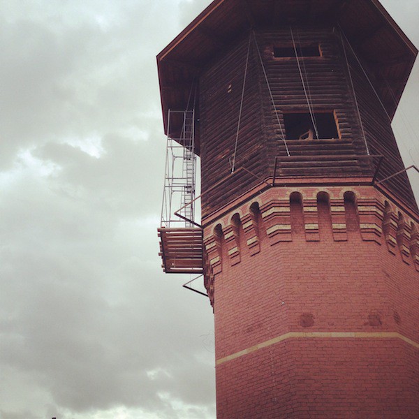

    Я тут балконов к башне приделал :) На самом деле, у меня просто нет достаточного количества лесов, чтобы работать хотя бы с одним фасадом на всю 20-метровую высоту.
    Поэтому сделаны временные подвесы для утепления и обшивки вагонкой деревянной части.
  13. stanspb
    26.10.11
    6.071
    5.006
    stanspb
    stanspb
    26.10.11
    6.071
    5.006
    Питер
    Всё верно. так и делают. В Питере еще любят многие вещи делать вообще без лесов - спускаются на альпинистском снаряжении и красят/шпатлюют/обшивают...

    Я бы уголок полкой вниз делал - так намного удобнее доски укладывать, и шанс того, что выпадут меньше.

    Ну вот, за вчерашний день зашкурил одну стенку, воспользовавшись этой адской конструкцией:
