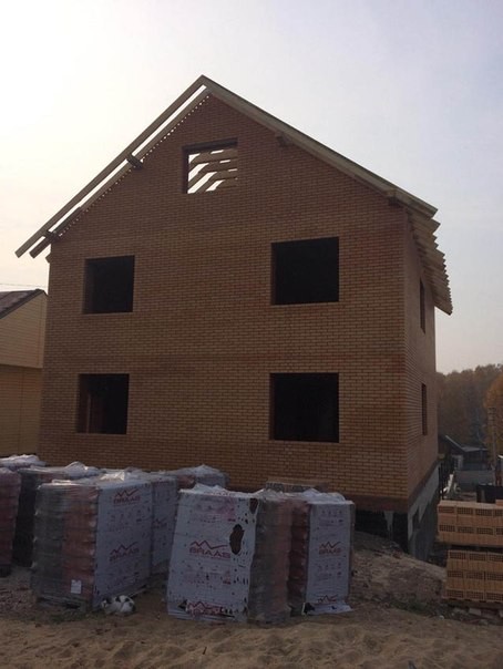

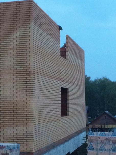

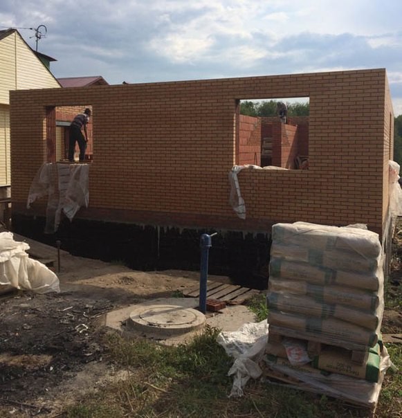

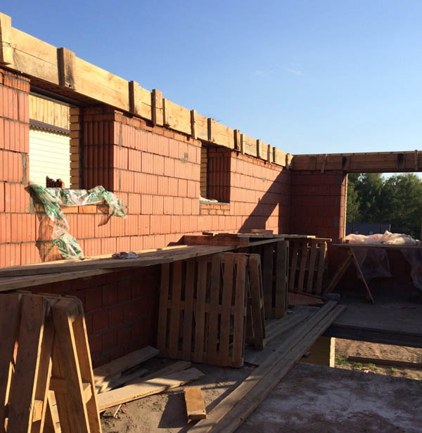

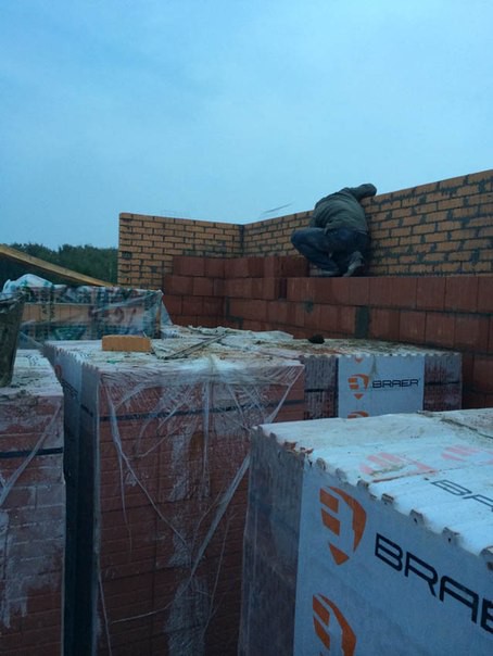

    Сначала идет кладка облицовочного кирпича, а потом будет идти забутовка выбранным материалом, в нашем случае - керамический кирпич Браер
    Оценить качество работ можно на ул Крупской д2 в Туле

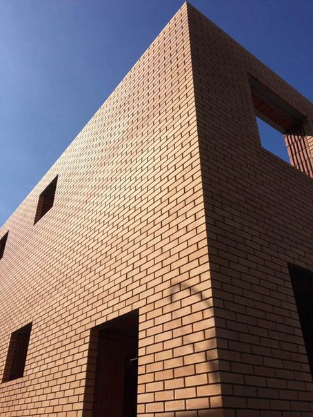

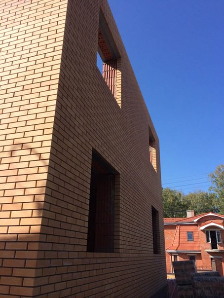

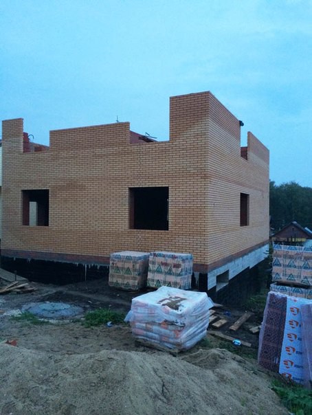

    @mitrich1980, А как Вы оцениваете швы, которые в Вашей кладке. Или у Вас планируется потом расшивка швов. У нас на стройке сейчас процесс облицовки, кладут также " под пруток". Пол дома уже обложили, и утверждают, что это хорошо и всегда так делают. Меня же эти " недошвы" как то смущают, хочу завтра сказать, чтоб полностью раствором заполняли шов, и то что раньше налепили затёрли. А Вы по эстетическим соображениям выбрали такой шов, или потом его всётаки будете расшивать?

    а связи вы как делаете? связь на браер?
    на фото с углом, что-то не заметно ни сетки ни арматурин...

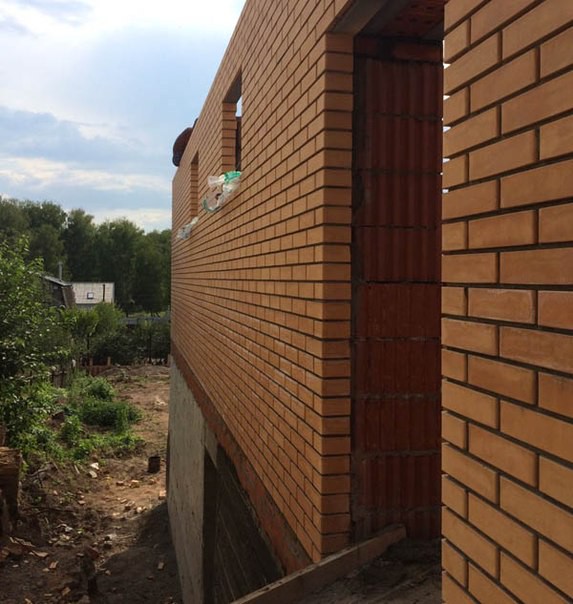

    Перевязка облицовки и забутовки ведется армирующей сеткой - - идет и кладочная и армирующая, с ячейкой 50х50
    кладка под "пруток" идет квадратного сечения - это истетический хот такой! есть еще варианты под круглый пруток.
    В нашем случае идет один из стандартов облицовочной кладки - под квадратный пруток 10мм. Это дает квадратное сечение шва и макс выделение структуры кирпича... Все с фотками здесь

    увы... а еще это максимально открывает торец кирпича для влаги(
    надо будет вам еще гидрофобизатором пройтись, это еще и спасет (ну или хотя бы поможет) от высолов

    Andrey114 - облицовачная кладка в финишном варианте обрабатывается лаком по камню (эффект мокрого камня) что отведет влагу от самого камня и раствора...:hello:

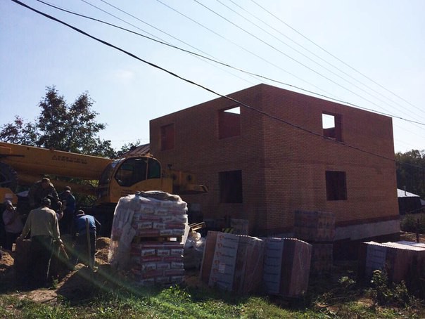

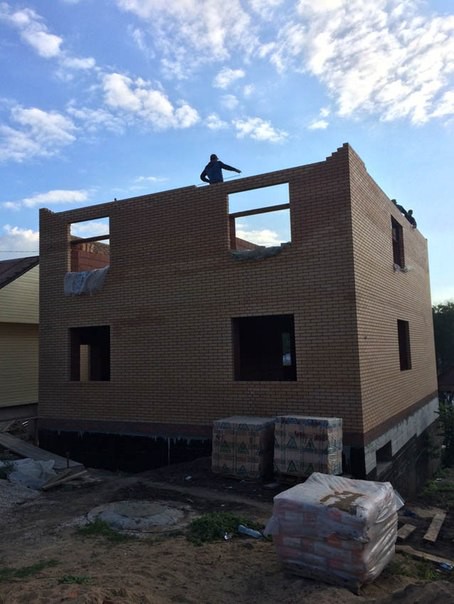

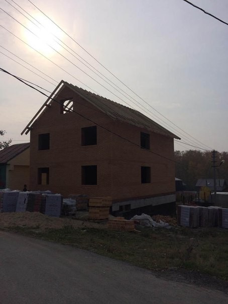

    Продолжаем строить. Перекрытия 2-го этажа
    свежие фотки...

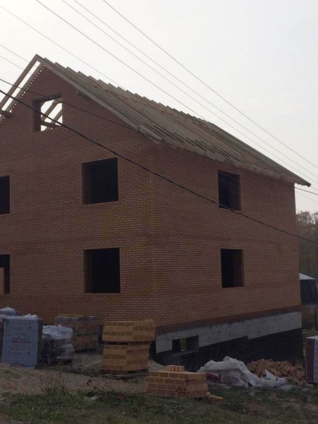

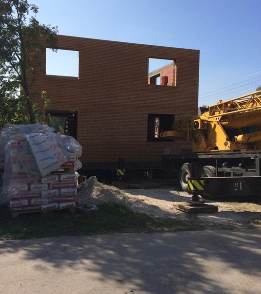

    Коробку практически закончили...

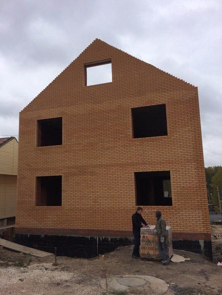

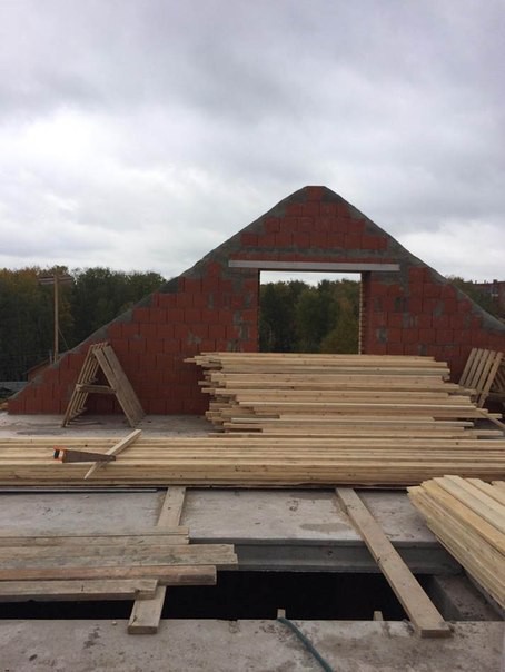

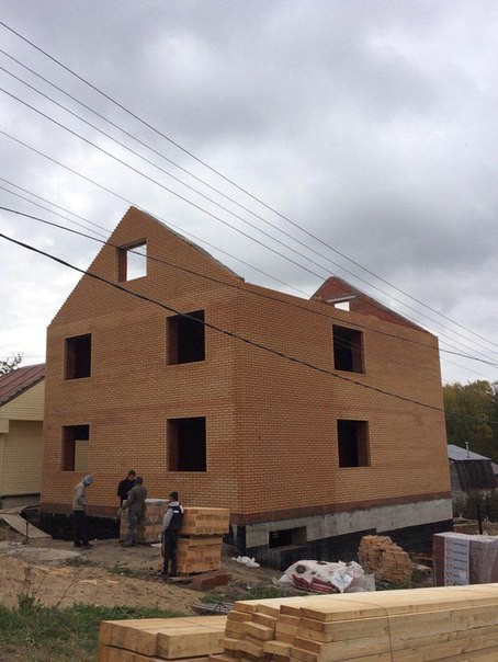

    Дошли до фронтонов.

    Возвели обрешетку крыши...

    Сегодня закончили крышу и все работы по постройке, дом в целом готов, осталась внутренняя отделка, окна и двери...

    Неа, сделали порядка 40-50% от полностью готового к заселению.
    В целом хороший домик получился!
