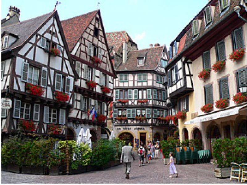

    Если рассматривать само строение, то я бы выбрала, а я и выбрала - каркас :), с наполнением арболитом. Лучше саман, но он сохнет долго и мешать его вручную:|: Нет ничего долговечнее каркаса с саманом и здоровее для человека. Вся Европа застроена каркасниками с саманом, некоторым из которых по 500 лет.
    После Фукусимы, видела на местах затопления среди разрушенных домов - три уцелевших и совершенно не пострадавших :) Это были каркасники, японские, конечно, аналоги американского Тимберфрейма или европейского Фахверка.
    Это те самые, которые собираются без гвоздей, на замках.

    Вот они, красавцы

    Не путать с современным Фахверком, который строят из не просушенного клееного бруса :( и набивают базальтовой ватой.
    Это две большие разницы, как говорят у них в Одессе :)]
