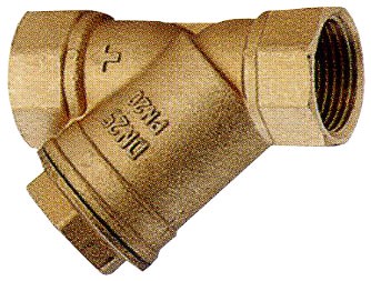

    Что за фильтр, у нас во временном домике фильтр идет после ГА (простой гейзер 2 колбы)

    Перед ГА и прочей автоматикой желательно установить косой фильтр.

    ReginaPiter
    ReginaPiter
    30.12.11
    660
    123
    О... такой у нас установлен, я и не думала что его нужно чистить, бум тогда и его разбирать. Спасибо огромное за консультацию.
