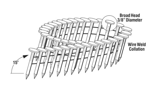

    обычно, кровельные гвозди для пистолета идут с шляпкой, как на рисунке, но раз уж личный опыт подается как более авторитетный источник, то мои рулонные Senco идут с круглой шляпкой 9.3, в то время как безродные рассыпные имеют слегка овальную шляпку, колебания диаметра 8.5-9 мм (проверял оба типа на трех случайных гвоздях).
