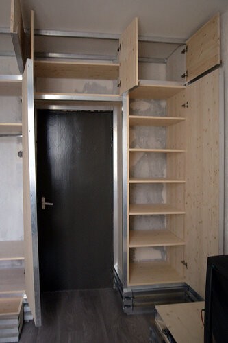

    Можно подумать о применении П-образного профиля. На верхнюю и нижнюю кромки...Как вариант.

    а какой материал посоветуете?

    Конечно, пожёстче - металл (алюминий, в частности), так как такой щит, с большой долей вероятности (ребята правы), будет крутить - уж очень велика плоскость, расположенная в состоянии "свободного полёта".

    посмотрю на неделе алюминьку, думаю мощный мне не пондобится, возьму самы маленький. Я надеюсь правильно понял что его будет "сворачивать в рулон, т. е. в моем случае в длинную трубку". И мне нужно ребра сделать параллельно полу на глубину шкафа

    "Сворачивать" щит может непредсказуемо - и в трубу (в любую сторону) и в пропеллер.
    Если есть возможность, то профиль лучше "одеть" на кромку, то есть щит вставить в П.
    Щит, скорее всего 18мм - трудность, подобрать соответствующий профиль для посадки.

    Вчера начал оформление фасада. Прикинул следующее - сделать на дверях рисунки, но не на каждой а через штуку. А то уж больно наляписто получается. Нашел в инете подходящий рисунок, подогнал с помощью программы под ширину своей дверки (она у меня 600мм), и распечатал на принтере. Наложил на дверку и через переводилку (как раньше в школе) перенес. Затем достал выжигатель и... полтора часа делал один рисунок), а у меня их 4шт. Так что думаю с фасадом не скоро. Ну и напротив тоже начал потихоньку шкаф делать (там длина 2метра с нишей под стиралку). Т. к. коллеги подметили верно что щит может гнутся за противоположный шкаф я переживать не думаю т. к. там будут полки в распор и все соединю мебельными шурупами. Надеюсь должно все быть ок. Время покажет - если есть какие то замечания и идеи, то я всегда за.

    @Andreevev, Несколько вопросов:
    1. Щиты цельноламельные или срощенные?
    2. Полы ровные? Дверки не скатываются?
    3. Чем и как красили?

    1. Сфотографирую торец щита потомучто бумажки наверно я уже не найду с описанием
    2. Пол ровный, потолок нет - по фотке видно. Дверки не скатываются т. к. там все регулируется и рамка сделана в уровень
    3.
    Супи Саунасуоя – водоразбавляемый защитный состав для обработки поверхностей панельных стен и потолков парилок, помывочных и предбанников бань и саун. Образует грязе- и водоотталкивающую поверхность. Содержит компоненты против синевы и плесени. Супи Саунасуоя колеруется согласно каталогу "Колеруемые лаки".
    Расход: 8–12 м²/л. колеруется в нужный цвет, я подбирал под цвет дверей

    У меня щиты крутит, и очень здорово (АВ, срощенная)

    А ламельные думаете не будет крутить? Или краска не даст влияние влаги?

    У меня, то что дома стоит, ничего не повело. Склонен думать, что большинство изделий "корЁбит" при больших перепадов влажности и температуры. Ящики решил совместить с гардеробной системой ARISTO. Пока купил одну корзину с направляющими - начал подгонять проемы, красить и доделывать фасады купэшки...
