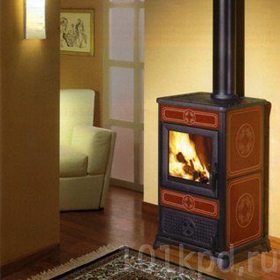

    Нагреет помещение легко и красивая с большим стеклом итальянская:
    Или такой дизайн:

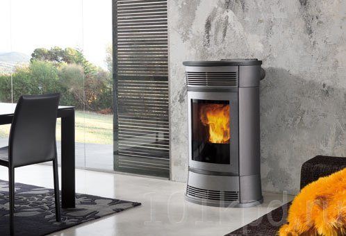

    А вот того же производителя работающая на пелетах:

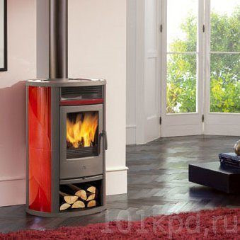

    А вот чешская
    Или кафельная
    Здесь нужно еще знать Ваши предпочтения относительно дизайна и внешнего вида.

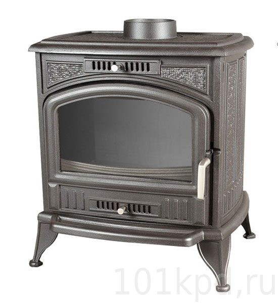

    Хорошая и теплоэффективная чугунная печка на 40 м2 пожалуйста:
    http://jotul.spb.ru/stoves/jotul-MF3.htm
    Или польская
    А вот еще теплоемкая норвежская

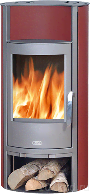

    А может Вам такой дизайн?
    Просто нужно сужать выбор и какие-то предпочтения высказывать.
