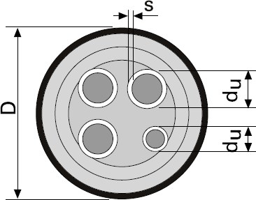

    А вот какие ценности мы в землю собираемся зарывать: 2 больших - это запирающие колодцы для дренажа и ливневки. А 3 поменьше - это ревизионные для канализации. Для дренажной и ливневой ревизионные намного проще (и главное дешевле). Они еще не приехали.
    А вот это утепленная труба. Решили с самодельными не заморачиватья (цена для нас все таки не 50 евро за метр будет, а меньше, и времени короба из эпса строить нет совсем). Прокопали так, что длины 18 метров хватили только-только чтобы концы нужной длины оставить. Положили 3 такие утепленные (нужно было на 5 труб, и выгоднее оказалось 2 раза по 2трубы, чем 1 раз на 3 три). И еще 2 трубы для воды: холодная городская в гараж, холодняя из нашей скважины в дом. В доме будет разводка нашей воды из скважины на водорозетки на стенах. Они только в теплых зданиях могут быть.

    Эту конкретную трубу компактной не назавешь. Мы покупали 36+18 метров.
    Вообще, мне не всегда понятно ценообразование. И цена на некоторые трубы вызывает у меня большой внутренния протест.
    Вот, к примеру, труба для 4х труб
    Рекомендованная цена 139 евро за метр, на талоон. ком 117.
    http://www.taloon.com/eristetty-lampo-ja-vesiputki-ecoflex-quattro-2x40-40-28-200/LVI-3010321/dp?openGroup=3123
    За что? Мне правда не понятно. Просто трубы, не утепленные, не дорогие же, да и утеплитель сам по себе тоже. Ну и если с другой стороны подумать: за 117 евро можно несколько приборов мелкой бытовой техники купить, там и пластик, и провода, и мотор какой-нибудь. Технологически всяко этой трубы дурацкой сложнее.
    То же касается и вентиляционных труб, на них цены считали раньше, и я уже привыкла :)
    При этом многие другие строительные цены протеста у меня не вызывают никакого, даже если на бюджет влияния оказывают больше. Типа увеличение сечения бруса, или камины, или отделочные материалы. А с трубами засада какая-то.

    Упонор термо твин-1800 руб. Не помню, сколько внутри труб. Это самые дорогие финские, русские- гораздо дешевле.

    Так твин - значит 2 :) Диаметра м. б. разного. Я пока не поняла, за сколько наши получились, мы типа по блату покупали через фирму родственника, у которой оч. скидка большая :)
