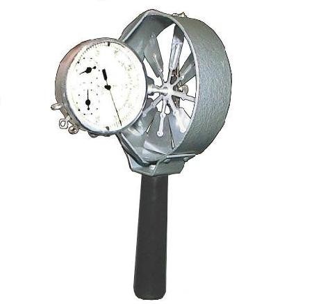

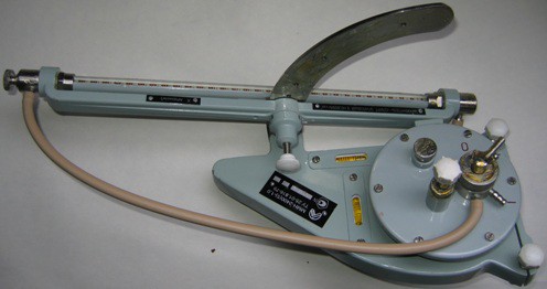

    Тягу можно измерить:
    1. Манометром диферинцироанного давления.
    С использованием трубки Пито
    2. Микромановакуумметром двутрубным (только одна трубка наклонная) с той же трубкой;
    3. Анемометром крыльчатым с пересчетом скорости на давление;

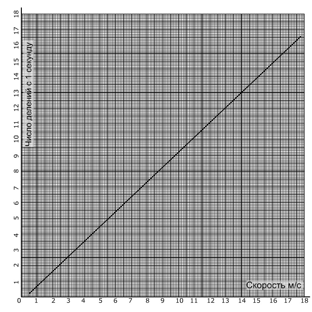

    Раньше
    И секундомер
    С определением по диаграмме
    А еще микроманометр
