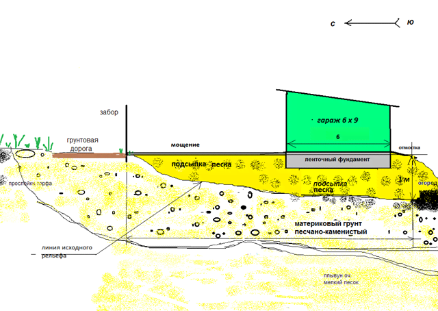

    Есть небольшой склон от дороги на участке. Именно там нужно построить гараж из пеноблоков. Для выравнивания склона придется подсыпать много песка. Помогите, пожалуйста, определиться с фундаментом. Пока предполагается сделать следующее. Залить бетонные столбы, слегка заглубив их в материковый, плотный грунт, затем произвести подсыпку песком по уровню столбиков, сверху выполнить армированную ленту-ростверк, которую в свою очередь заглубить подсыпкой до нужного уровня.
    Есть и иные варианты, например, высокий (почти в метр), сплошной ленточный фундамент. Но, думается, что такой проект приведет к значительному перерасходу средств.
    Покритикуйте, предложите оптимальный, грамотный вариант. Исходные данные такие: грунт каменисто-песчаный, УГ на месте предполагаемого строительства примерно 4 м. Глубина промерзания для юга Псковской обл. 1.20 м.

    А пол какой будет?

    Пол пока планируется земляной. Позже вероятно сделаем бетонную стяжку.

    Мне кажется если в гараже будет стоять машина, пол надо делать плитой. Иначе неизбежно со временем появление колеи и проседание грунта.

    Поддерживаю плиту с ребрами. Себе для нового хозблока-гаража буду лить плиту ребрами вниз

    Т. е. вы предлагаете на насыпном грунте залить монолитную, армированную плиту, а на нее возводить гараж? Простите, я предполагаю, что насыпной грунт некоторое время станет играть, проседать и т. п. Плита может начать смещаться, изменять положение. Нужно либо уплотнять насыпь искусственно, либо ждать, когда сам уплотнится и стабилизируется.
    Что колея появится не беда, можно подсыпать, а когда устоИтся залить стяжку. В гараже планируется эпизодическая парковка авто. На постоянно лодка прописана там будет. Ну, и хозблок и мотоблок с тележкой.
    Изначально мысль-то была столбики опереть на твердый грунт, сделать. засыпку И пускай она проседает, пока не стабилизируется. Сомнения возникли, что ростверк, прочитали, нельзя заглублять, иначе он работать не станет. А как тогда быть? Лить ленточный высокий фундамент мелкозаглубленный, опирая на твердый материковый грунт, а позже его подсыпать снаружи и внутри до необходимого уровня? Очень хочется иметь перед воротами гаража ровненькую, горизонтальную площадку, вровень с дорогой, поэтому и придется идти на подсыпку грунта.

    Может так поступить: Сделать подсыпку грунта, подождать, когда уплотнится и выполнить ленточный фундамент? Насколько велика вероятность, что на насыпном грунте все перекосит? Песчаная подсыпка год уплотняется?

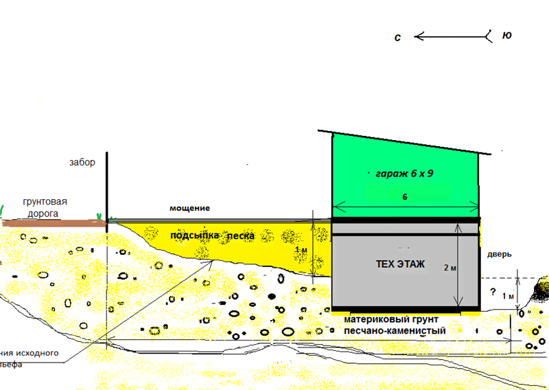

    А, что дешевле песок, или техкомната под гаражом? У меня дешевле выходит сделать цокольный этаж 12х12 метров, чем засыпать котлован ПГС, про песок вообще молчу!

    У Вас получается искусственный песочный грунт, и нужно учесть что он будет оседать и вымываться. Поэтому наверное можно подумать по-поводу подкладки геотекстиля сразу на материоковый грунт и хорошо трамбовывать слои через каждые 15-20 сантиметров. Лично я бы рассматривал Ваш первый вариант, на столбах и ленту.

    Песок, песок вокруг, один песок, недалеко карьеры. В 100 м и ближе берем песок. Море песка. Только свой труд по отсыпке оценивается. Дешевле песок.
    Трамбовать не получится, по многим причинам. Только дожидаться естественной усадки, жаль много времени уйдет.

    Не вижу проблем. Можно найти в аренду трамбовку, хошь- электрическая, хошь- бенз/дизель. Если ждать пока само усядется- борода, как у Хоттабыча вырастет. Самый лучший вариант предложил ep331, сначала тех. этаж фбс-ками, потом вокруг всё песком засыпать, коробку гаража и пр... А песок пускай себе усаживается.

    Еще не упустите из вида, что надо Вам песок крупной фракции сыпать, так как мелкий может начать пучить при замерзании. Года полтора точно ждать придётся усадки.

    Вариант с тех. этажом очень хорош ..., но реализовать его невозможно в моем случае. Для реализации потребуется либо увеличить на несколько метров площадь гаража для лестницы спуска в тех. этаж, либо вход сделать с улицы (что более рационально для меня). Но в любом варианте намечается перерасход ден. средств на блоки ФБС, на лестницу и т. д. А во втором варианте непонятно, как при перепаде в 1 м. сделать тех. этаж 2 м. высотой. Ну не ползком же там продвигаться, или дверь в яме?

    Сделал себе опалубку из старой доски, которую по бокам под 45 градусов укрепил снятым плодо родным слоем замли, геомембрана и стал завозить песок укладывал по 15-25 см с пролив кой и трамбовкой арендованной на день виброплитой, сверху уложил рубероид (с крыши сарая который стоял на этом месте) Ввел опалубку под плиту заармировал дорожной сеткой и залил бетоном с миксера. Но у меня въезд в гараж прямо с дороги и четвертый год не смотря на плывун все на месте (подробнее в Теме каркасный гараж на машину с прицепом).
