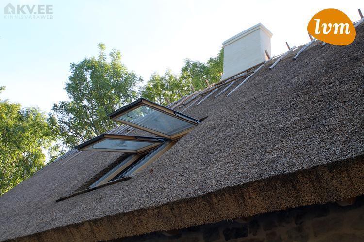

    Легко подчеркивает национальный колорит.

    Вот такие бывают крыши, до сих пор массово покрывают

    Вот странно, такая коварная экологическая замануха как соломенные стены находит горячих последователей.
    А тут Невероятно удачное сочетание экологии, эксплутационных характеристик и продвинутого дизайна и слабое шевеление плавниками. Если тут вдруг появится читатель " в теме" - поделитесь наблюдениями. Ширится семимильными шагами или тлеет в стороне?
    И вот про революционные изменения в технологии бы почитать. Пропитки. Полный замен на пластиковую солому. Поделитесь информацией.

    Людей отталкивают сомнения в долговечности и пожаробезопасности. Мало кто готов рисковать последними деньгами купившись на эстетику соломенной или тростниковой крыши.

    Ну так вот, например, с соломенными стенами таких сомнений нет, а с крышей появляются.
    А сделать противопожарную пропитку пучков кровли (на мой взгляд) на два порядка проще чем тюк соломы.

    В стенах солома защищена. НА крыше - пропитки вымываются со временем. Лазать следить за этим у людей охоты мало.
