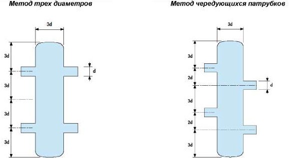

    Мне кажется "гидрострелка" на фото исполнена неправильно.
    должно быть так
    взято отсюда: Гидрострелка. Принцип работы, назначение и расчеты. http://infobos.ru/str/718.html
