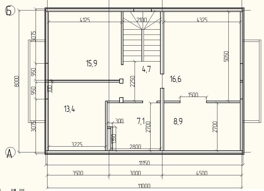

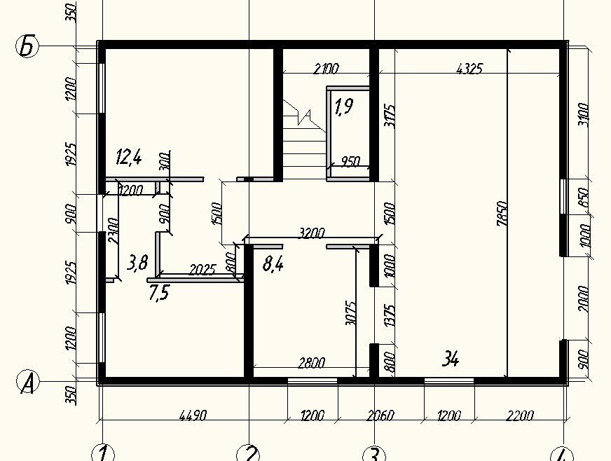

    Вот план дома:
    1 этаж:
    2 этаж:
  4. antoshk1

    1) кратность 1200
    2) бОольшая жесткость, в сравнение с шагом 600.
