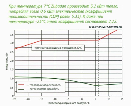

    А вот и критика от меня.
    (бесит митсубиши что нигде по человечески не выкладывает тех. характеристики. в отличие от тошибы)
    нашел вот график для взубыдана fh25vehz
    соотношения
    -15 1 к 3.1
    +0 0.75 к 3.2
    +7 0.6 к 3.3
    то есть даже при -15 СОР больше 3 и выдает 3квт мощности.
    а у автора мощности выдает 2.5квт и СОР около 2.
    то есть если взубыдан запустить в его естественном заданном производителем режиме, то и СОР и мощности получим больше, чем со скважинами.
    вот с этим надо разобраться.
    кстати, взубыдан наверное не самая лучшая модель для скважин - в ней же там всякие навороченных удорожающих фишек напичкали чтоб при холодах он хорошо работал.
    думаю надо брать простую модель, дешевую, может даже он-офф.
