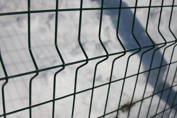

    Спасибо. Не хочу верхней межстолбовой распорки. Но ведь есть сварная сетка уже с готовыми ребрами жесткости? Вот как на фото. Может ее использовать?

    Но, ведь это уже заводской комплект.
    Другой уровень - другие цены.

    Согласен, но все лучше чем межстолбовые распорки устанавливать. Проще уже такую с ребром жесткости купить. Насчет цен буду выяснять. Спасибо за идею.
