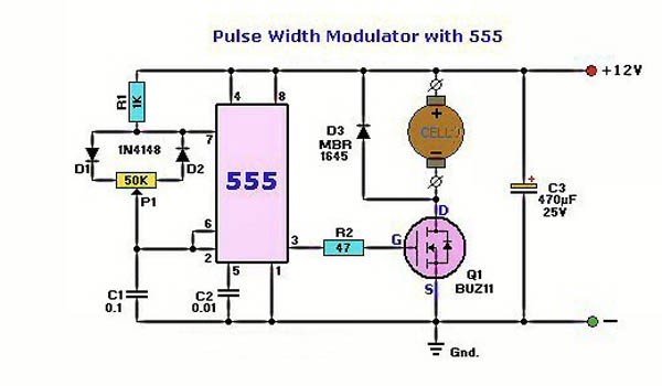

    Больно габаритное управление в сравнении с ШИМ помоему. Я вот попробовать всё хочу асинхронник порегулировать, но у меня 2700 двухполюсник с конденсатором, а регулировать проще вверх. Скажем в идеале нужен двигатель четырёхполюсный и запитать от 50 до 100 гц через удвоитель (если мотор 220, для 110 просто выпрямитель) и полумост для простоты.

    В сравнении с ШИМ оно менее габаритное т. к токи в разы меньше, но в любом случае ДПТ-гемор, применим, как вынужденная (по каким либо причинам) мера. На ВВ однозначно асинхронник, либо управляемый заслонкой, либо частотником .

    Куда уж меньше, симисторный регулятор на входе транса это как минимум транс, с которого больше ничего не запитать.
    Есть осознание этого, но охото :) опытный образец собирал, но вниз плохо регулируется двигатель с конденсатором фазосдвигающим. Хотя до 25Гц работает. И одной регулировки частоты мало, делал чтоб ширина импульса убавлялась с понижением частоты (падает индуктивное сопротивление обмоток, надо уменьшать напряжение). Кстати частотник для обычного трёхфазника стоит дешевле чем для мотора с конденсатором (при равной мощности).
