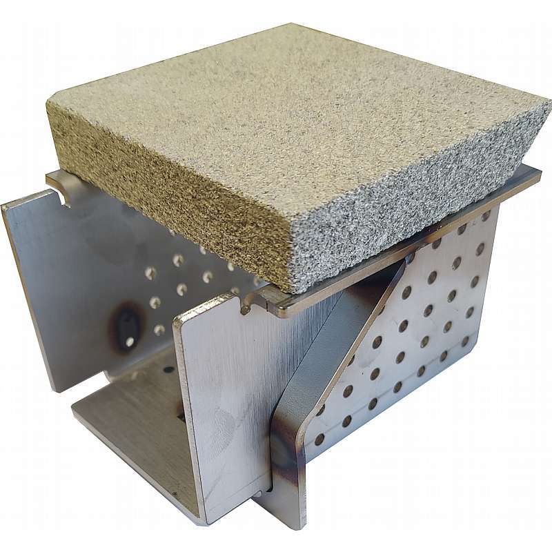

    Датчане тоже не дремлют. Они предложили разные версии решеток на горелки.
    Стандартная:
    U образная
    и с кирпичем
    Правда они предупреждают, что в последней коржики печься будут интенсивней. Спасибо @Allex11, что рассказал и поправит, если я чего-то напутал. Первая универсальная, вторая для малой мощности, вторая для большой мощности.

    Все правильно.
    У меня есть и U-образная, с которой поставляется горелка и V-образная, так называемая летняя. Пробовал ставить обе. Когда было тепло ставил летнюю. Лучше работает на 10 % нагрузке но падает КПД. Для нагрева воды летом самое то.
    В принципе можно было бы попробовать и последнюю, с кирпичом, проблем с привозкой не будет но...54 евро без налога (это на офф сайте) как то не прельщают, хотя интересно, и наверное на следующий сезон все же попробую. Коржей то у меня пока нет. Просто купить отдельно кирпич и положить сверху не получится, надо менять и решетку. Если покупать постепенно по одной мелочи, не так заметно жаба душит.

    по мне, так лучше бы вместо компрессорной очистки скребок для выноса коржей смастерили, оч. полезная штука вышла бы, а менять форму решетки - маркетинг какой-то, чесслово

    Не. не маркетинг, а точный тюниг. Я им верю, многое, что казалось странноватым, потом понимаешь.
