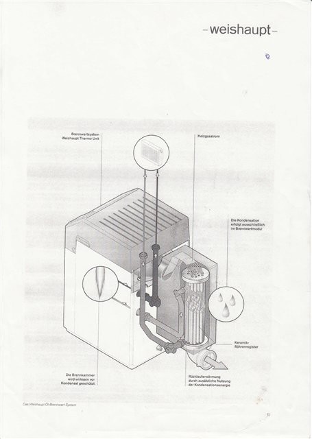

    -по моему Вы усложняете себе задачу -с спиральным теплообменником-
    -немцы например -делают цилиндрические теплообменники приставки из
    нержавейки (например AISI 316L) -по которым газы из котла -опускаются вниз -
    и охлаждаются до конденсации -конденсат отводится с поддона с низу приставки а газы в дымоход

    чертежи есть? цилиндрического теплообменника

    А вот с газом шутки плохи, вниз незя! :um:
    Только все время наверх

    QUOTE="Igrek1977, post: 8012117"]Только все время наверх[/QUOTE]
    да у немцев просто горелки с наддувом - в котле-поэтому и ставят дополнительный кондиционный теплообменник - в него обратка с ЦО заходит снизу а выходит сверху и сразу в котел
