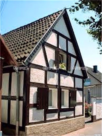

    А вот скажите - у меня в планах обшить дом ЦСП панелями, а стыки закрыть в стиле фахверк. Дом брус, утеплен снаружи.
    Так вот - неужели при штукатурке отдельных панелей, а не всей площади стены, тоже будут трещины и прочее - панели цсп будут разрозненны, напряжения от усадки и прочего на них нет. Откуда им взяться?
    Исходя из этого - будут ли облазить и трескаться отдельные панели (мах размер 1.25х2.7, но большая часть вполовину меньше)? Есть же дома, которые десятками лет норпально стоят...со сплошными стенами. а тут - 1х1.5 в основном.
    И, если - все нормально, тогда второй вопрос - кто возьмётся сделать или порекомендует правильных штукатуров?
    И, если можно - послойно какие материалы должны быть - типа: ЦСП (такой-то) - грунт (такой-то) - ...
    Выручайте, камрады! А то пластик ну совсем не хочу, кирпич - фундамент узковат...

    Не могу фото вставить того, что приметно планирую...
